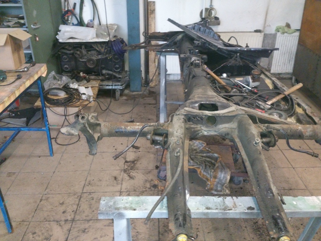

Re: Porsche 901 Getriebe mit Subaru EJ 20 Motorim Käfer verb
Getriebe provisorisch einbauen. Ich habs mit Gurten gemacht. Chassis längst und quer in Waage stellen. Ab jetzt immer wieder die Waagerechte messen!!!!! Getriebe in Waage stellen und Schaltwelleneingang markieren. In dieser Position kann man auch gleich das Maß für die vordere Traverse nehmen, wenn man eine selbst bauen will. Fertig gibts die beim Bott für 225€. Ich hab die selbst -aus 2 originalen Porsche Traversen- gebaut. Hatte ich eh da. Einfacher ist´s natürlich mit dem Bott Teil. Einen festen unveränderbaren Punkt nehmen und Maße aufschreiben. Ich habe die Federstrebenaufnahmen genommen. Maß war 48,5cm.

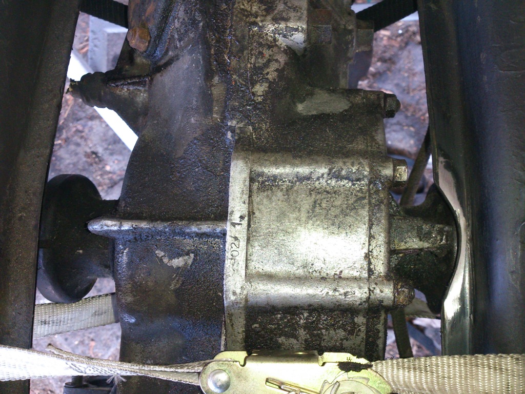

Wieder die Waagerechte messen!!!! Wenn das getriebe ordentlich passt, kann man gleich nach vorn messen um zu wissen, wo der Schaltwellendeckel aufhört. Markieren! Bei mir waren es 60cm. Habe dann bei 61cm eine weitere Markierung gemacht, um die Gummitülle vom Käfergetriebe um den Schaltwellenhals schieben zu können. Zur Not tuts auch eine Universalmanschette.

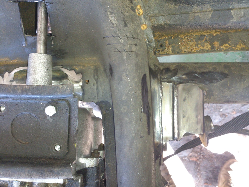

An dieser Stelle ist das Getriebe zu breit. Markieren und ausschneiden.
Ich habs etwas größer und runder ausgeschnitten. Gefällt mir so besser. Vorm ausschneiden besser mit Bremsenreiniger reinigen! Vorallem, wenn man dann mit der Fächerscheibe schleift. Die versauts nur, wenn alles schmierig ist.

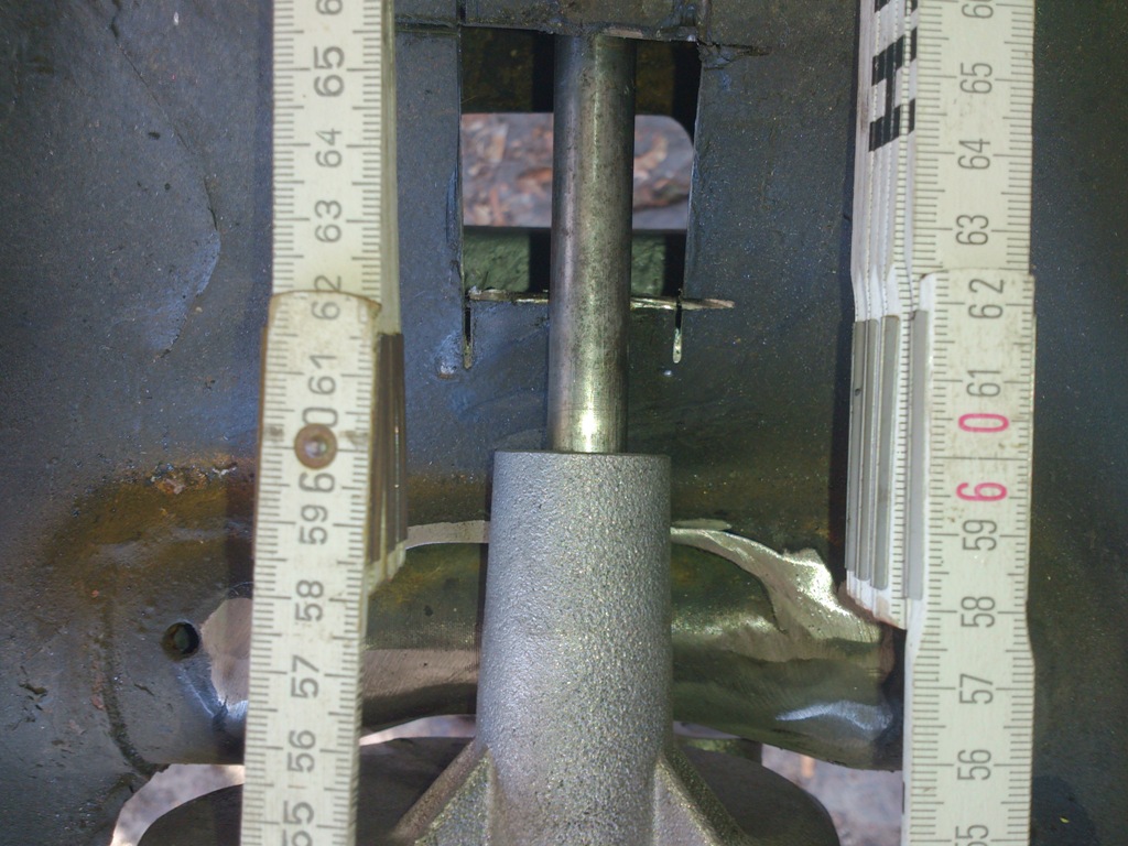

Die Markierungen sind 60,61 und 62 cm. Bei 61cm würde die originale Käfertülle passen. Der Ausschnitt müsste dazu dann aber das große Loch, wie original beim Käfer, haben. Zusätzlich muß ein "Kasten" gebaut werden. Ich werde wohl ein 1,5 Zoll Rohr nehmen und eine Universalmanschette verbauen. Die kann ich mit Spannbändern befestigen.

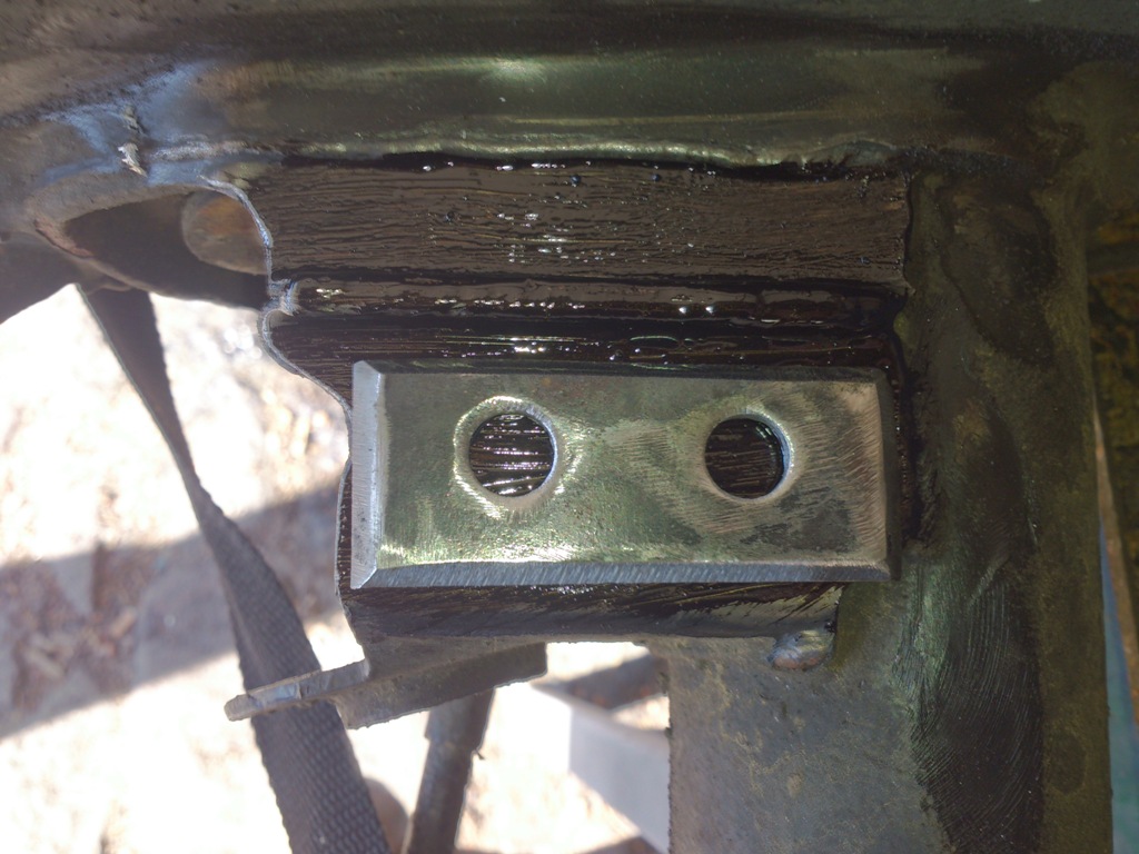

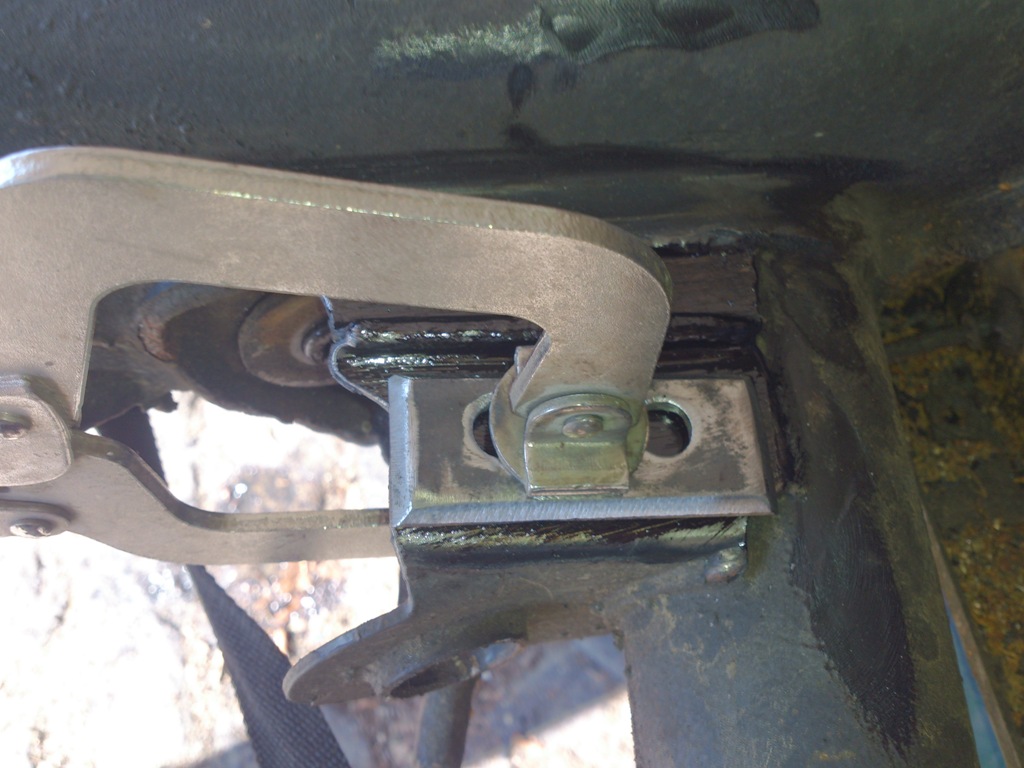

Da die Schräglenkeraufnahmen aus 2 zusammengeschweißten Teilen bestehen, habe ich 4mm Bleche aufgelegt, um eine ebene Fläche zu bekommen. Besser sind 6mm.
- 4mm Stahlbleche passend geschnitten und zum schweissen angefast. Bohrungen sind zum Lochpunktschweissen gedacht. Also als zusätzliche Befestigung der Bleche.
- DSC_0457.jpg (189.22 KiB) 8167 mal betrachtet
- gebohrte Stahlbleche zum schweissen fixiert.
- DSC_0458.jpg (168.29 KiB) 8167 mal betrachtet
