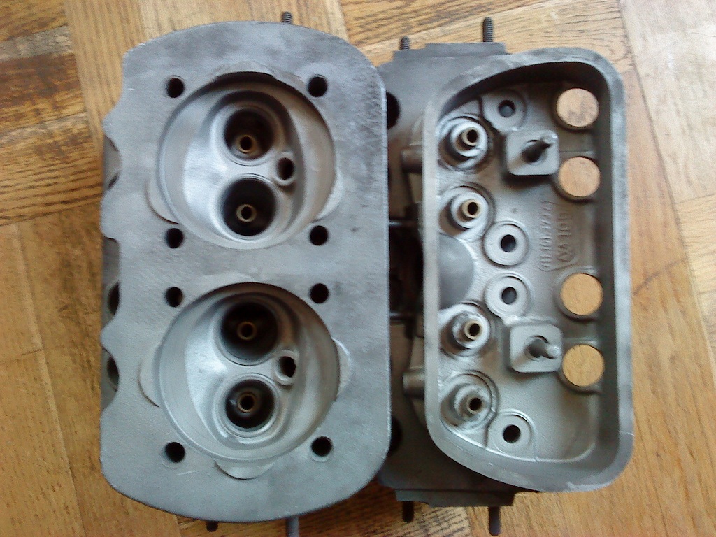

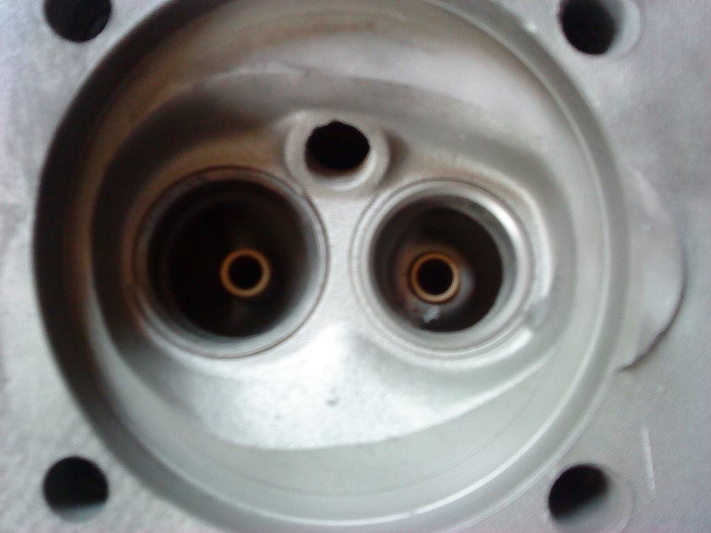

So, weiter gehts.
Ich habe ein paar Teile eingesammelt.
Nun noch das Gehäse säubern und dann
kann schon Probe gesteckt werden.
Saubere Köppe, warten auf die Bearbeitung

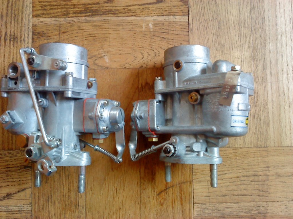

Tääädääää zwei niegel nagel neue 34 PCI Gaser

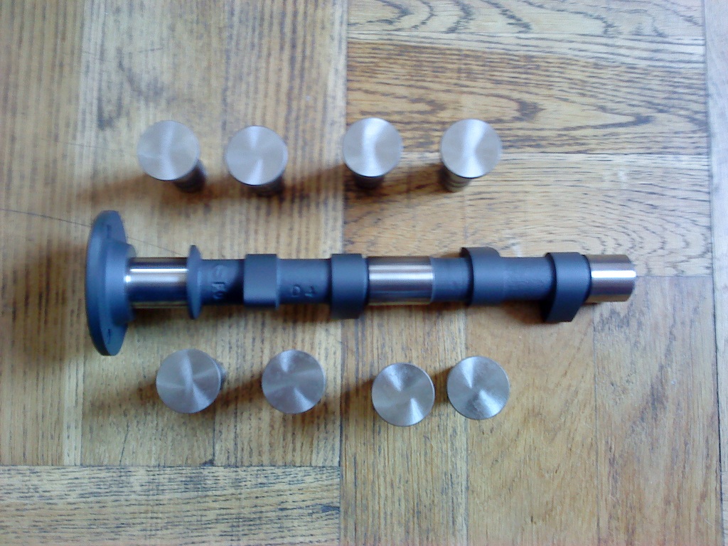

Nocke und Stößel
Nocke und Stößel

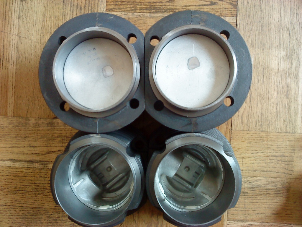

Buchsen und Kolben<br />Buchsen sind aufgedrehte Limbach und Kolben sind K S.
Buchsen und Kolben

Hübsch! :handgestures-thumbupleft:
Sind das NOS PCIs vom BMW? Schmeiß die Choke Klappe raus und verschließ die Öffnungen... ;)
Und Bedüsung ändern, wenn die vom BMW kommen. :)
Re: Geht das noch schneller? Halbautomatic mit etwas mehr Da
Verfasst: Mi 18. Mai 2011, 13:23
von Meister Brat Bitch
Recht haste, Tobi.
Starterklappe kommt natürlich raus.
Bedüsung liegt hier schon:
HD 142,5
LKD 175
Mal schauen wie er damit lüppt.

Jetzt verbaut der meine BMW-Teile, die gehören in mein Cabrio. :angry-nono:
Aber fein sieht’s aus - wirklich schön was Du da machst. :handgestures-thumbupleft:
Falls Du noch Teile für Vergaser brauchst? :confusion-scratchheadyellow:

Hüsch...Gefällt mir sehr sehr gut...
Was ist das denn für ne Nocke?
Verfasst: Do 19. Mai 2011, 11:41
Die Nocke ist eine
Web Cam 218
Verfasst: Do 19. Mai 2011, 14:51
Oh schön.Mal nen "Exot"...
Verfasst: Do 19. Mai 2011, 19:42
Poloeins hat geschrieben:Oh schön.Mal nen "Exot"...
ja, danke.
Ich denke die passt gut zur Matic.
Und außerdem wollte ich unbedingt eine Nockenwelle verbauen
die nicht jeder fährt.
Ich bin gespannt wie das Konzept läuft.

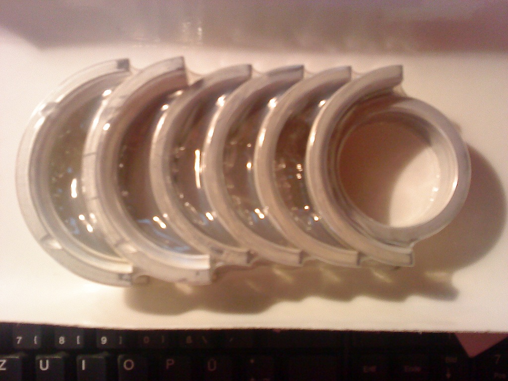

Neue 3 Stoff Lager .-)
Verfasst: Di 31. Mai 2011, 17:10
von Baumschubsa
Die habe ich auch. Machen einen guten Eindruck. Vor allem konnte ich durch die Teilung die Kurbelwelle mal ohne fluchen einbauen. Darum mag ich die. Ob die funktionieren weiß ich in ein paar Wochen. ;)
Leider gibt es die wohl nur in Standartmaß.
