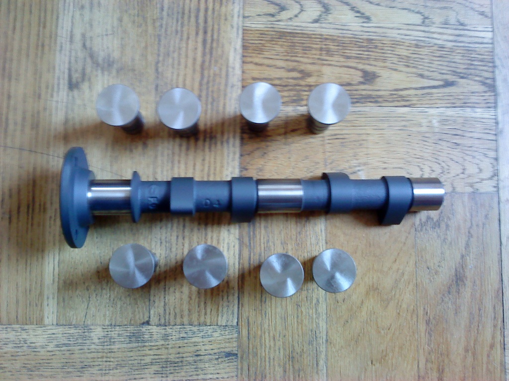

Nocke und Stößel
Nocke und Stößel

Beiträge: 16938
Re: Geht das noch schneller? Halbautomatic mit etwas mehr Da
Hüsch...Gefällt mir sehr sehr gut...
Was ist das denn für ne Nocke?
Meister Brat Bitch
Beiträge: 465
Registriert: So 30. Mai 2010, 14:59
Wohnort: Altes Land
Beitrag von Meister Brat Bitch »
Die Nocke ist eine
Web Cam 218

Beiträge: 16938
Oh schön.Mal nen "Exot"...

Poloeins hat geschrieben:Oh schön.Mal nen "Exot"...
ja, danke.
Ich denke die passt gut zur Matic.
Und außerdem wollte ich unbedingt eine Nockenwelle verbauen
die nicht jeder fährt.
Ich bin gespannt wie das Konzept läuft.
