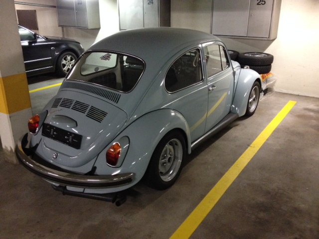

Was ich hier geil finde... LostTupper fährt 195/65R15 auf 5,5J X 15 ET 34 und es sieht genauso aus, wie ich mit meinem 185/65/15 auf einer irgendwie 6 Zoll Felge an der HA ...
Foto 44.jpg (116.57 KiB) 6974 mal betrachtet
An der VA fahre ich eine 5,5J X 15 ET 34 mit einem 165/65/15...die aber dank TAS und Scheibe recht weit rauskommen. :angry-cussingblack:

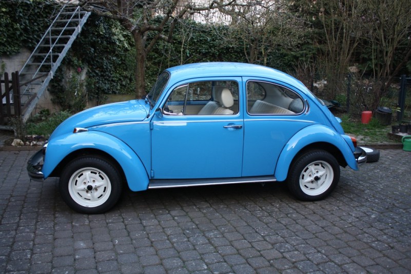

Die Reifen wurden eingetragen!
Vielen Dank an alle die geholfen haben.
TÜV Eintragung per Einzelabnahmne, 82€.
Hier 2 Bilder vom Ergebnis:
Grundlage für die Eintragung war die Berechnung der Tachoabweichung: http://www.flat4.de/t_rad.htm
Außerdem war die Angabe der ähnlichen Reifengröße 185/60R15 im VW Kundendienstratgeber hilfreich: http://www.1600i.de/martinchen/dokumente/ratgeber.html
Der TÜV Mann musste bei der Zentrale abklären, ob die 185/65R15 keine Probleme mit dem H-Kennzeichen machen. Das dauerte etwas. Bei der Abnahme wurde nur nachgesehen, ob es irgendwo schleift und ob der Lenkeinschlag begrenzt werden muss. Beides war nicht der Fall. Leicht verdiente 82€ für den TÜV.
Danach noch flott zur Zulassungsstelle, die wollten dann natürlich auch noch ein paar Euro ;-)
Als Reifen habe ich Dunlop SP Sport genommen. Kann ich nur empfehlen. Liegen Welten zwischen im Fahrverhalten im vergleich zu meinen uralten Vredestein Classic, die ich vorher gefahren hab.
