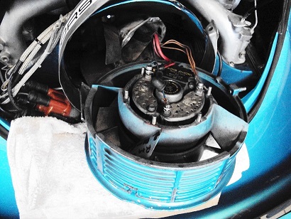

So, Scheibe ist ab.
Der Rostlöser hat über Nacht wohl etwas bewirkt.
Trotzdem musste der Abzieher ordentlich ackern.
Scheibe nicht mehr verwendbar, aber Ersatz schon montiert.
Die Welle hatte tatsächlich Rost angesetzt und ist eine nahezu unlösbare Verbindung mit der Scheibe eingegangen.
Hab die Lima gleich ganz zerlegt und mal das Innere vom Kohlenstaub der letzten Jahrzehnte befreit.
Da es sich bei der Lima um ein Reserveteil handelt welches Jahre in der Garage gelegen hat, hoffe ich das sie funktioniert.
Nicht das ich da umsonst viel Zeit investiert habe.
