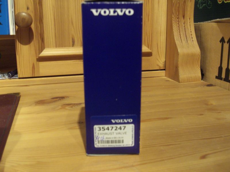

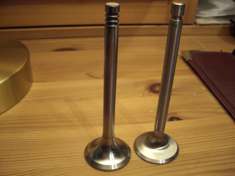

Aus der Oldtimerschiene von Volvo. Hersteller AE.
Auslassventil 2.jpg (96.09 KiB) 8145 mal betrachtet

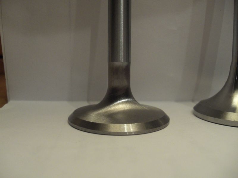

Links Volvo Rechts CB
Auslassventil 3.jpg (80.13 KiB) 8145 mal betrachtet
Links CB Rechts Volvo

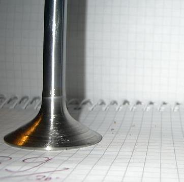

Das ach so tolle Swirl Polish von CB, einfach nur nicht zu Ende bearbeitet :confusion-scratchheadyellow:
Allerdings auch bedeutend leichter :shock
Sauber gefertigt, glatt und riefenfrei, das hat schon was :up:

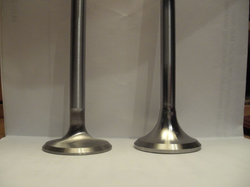

Auslassventil Volvo 1.jpg (43.78 KiB) 8145 mal betrachtet

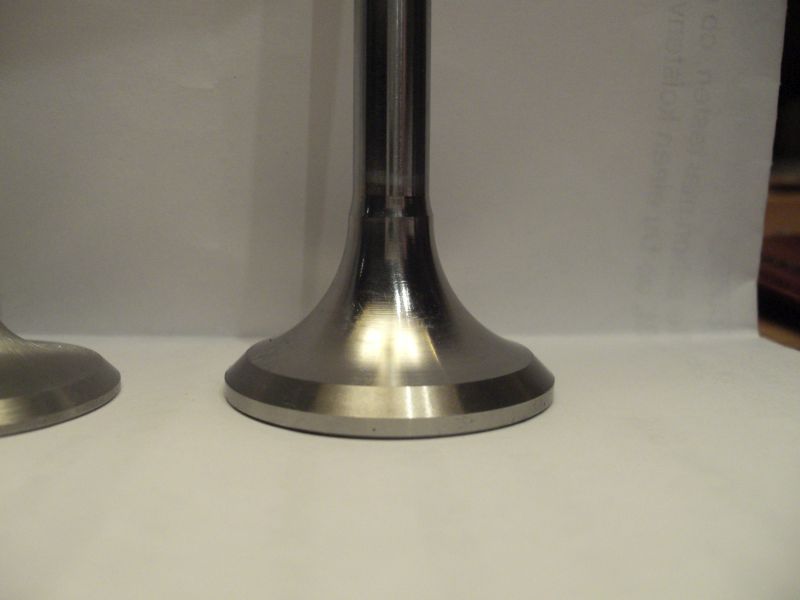

Gestatten, Gekühlt - Natrium Gekühlt :lol: :lol:
Auslassventil Volvo.jpg (88.4 KiB) 8145 mal betrachtet
Aber leider ein wenig mehr auf den Hüften, aber formschön und glatt, nix Swirl Kacke :handgestures-thumbupright:
Auslassventil CB vs. Volvo.jpg (50.12 KiB) 8145 mal betrachtet
Hier noch mal im Vergleich, in der linken Ecke CB, rechts der Herausforderer und (für mich) klare Gewinner Volvo / AE

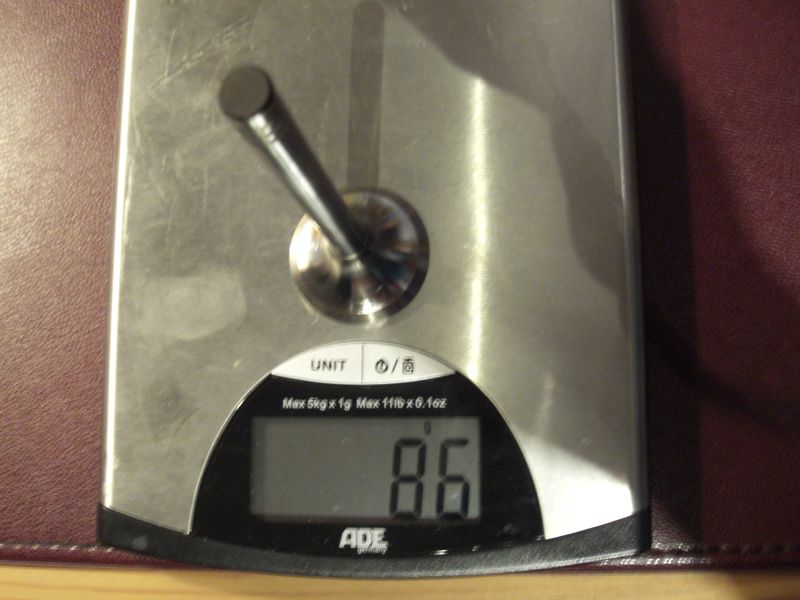

Tulpe sollte ja möglichst "ballig" sein,wenn der Kanal rechtwinklig weggeht...deswegen finde ich die Form schon ziemlich genial...das Gewicht eher nicht.Das ist wirklich sehr sehr viel...40er Manley wiegt 72gr!!!!Nur als Vergleich...

Die Manley sind ja auch etwas schwerer als die CB´s, sollen aber lt. Udo DIE Wahl sein, hier die richtigen Gewichte von meiner Goldwage:
Manley 35,5=71,8g
Manley 40,0=79,8g
CB 35,5= 69,3g
CB 40,0= 76,4g

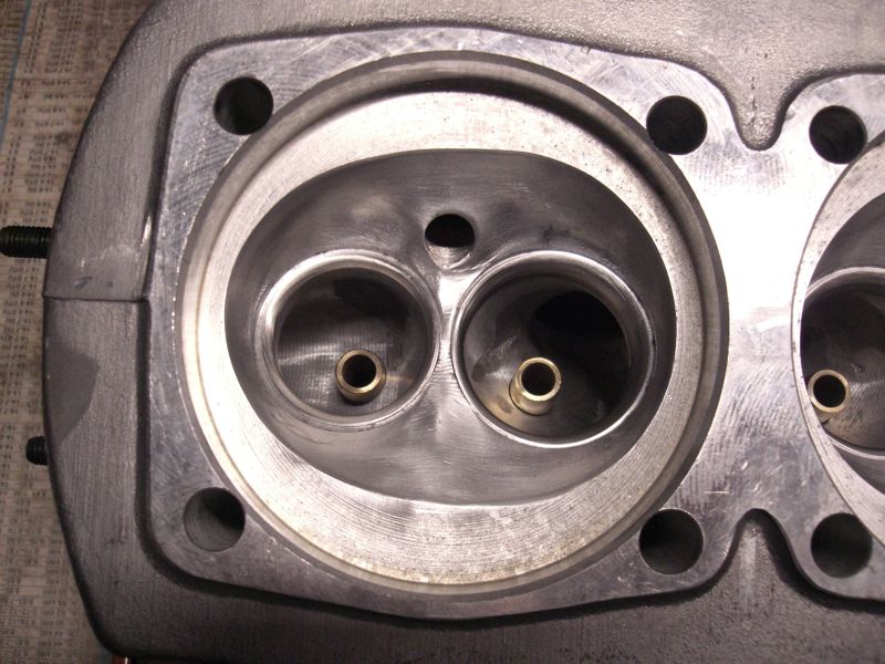

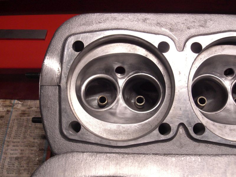

Die grobe Brennraumbearbeitung.
Brennraum 3.jpg (130.19 KiB) 7963 mal betrachtet
Brennraum 4.jpg (132.66 KiB) 7963 mal betrachtet
Erst einmal das gebügelt, was die CNC Fräse nicht mitgenommen hat. Der nächste Schritt Führungen raus. Auf Wunsch eines einzelnen Herrn hier aus dem Forum. Form und Qualität schei.... Nun denn!

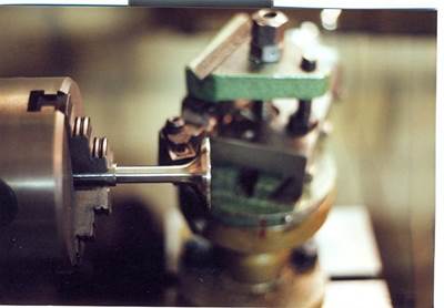

Och, Auslassventile bearbeiten geht. ;)
Und das war eine der härteren Sorte, denn es hatte noch 'ne Sitzpanzerung. Da hat der spezielle Drehmeißel schon was tun.
Und das alles von Hand ausgekurbelt mit 'ner einfachen Drehbank.
Der Sitzwinkel von ehemals 45 wurde auf gesamt, also inkl. Teller, auf 30 Grad geändert. Löppt seit....... müsst ich nachgucken, aber es sind schon ein paar Jahre.

@ Varus Da hat der Stahl aber gejammert,oder :?: Der Teller ist aber ein wenig schwindsüchtig :roll: Weißt Du noch was das gebracht hat?
Ich würde bei meinen maximal 1mm vom Teller abdrehen, das sollte reichen.
