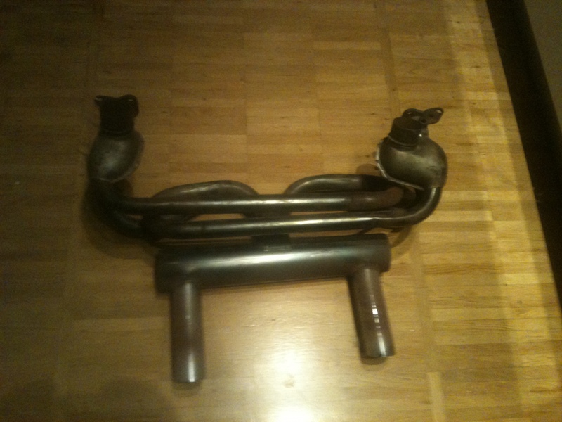

das as41 und der krümmer sind da.

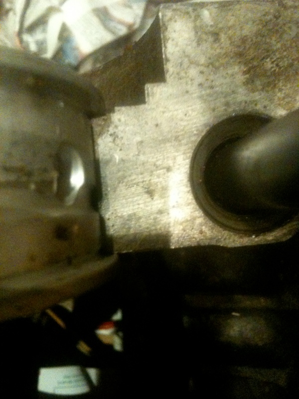

hier zum vergleich nochmal das bundmaß vom alten gehäuse, schön auf 20,2 runtergehobelt.

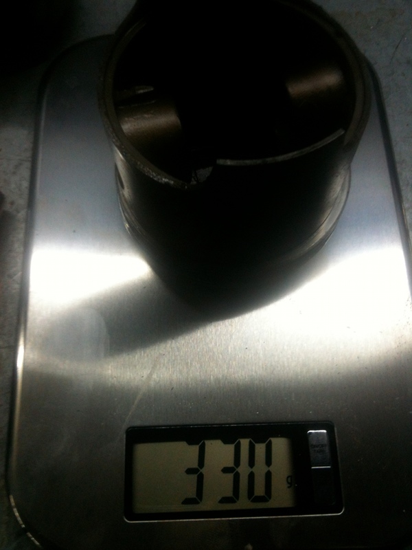

hier gabs mal einen beitrag wo die kolben erleichtert wurden (kolbenhemd weggefräst) lebt der motor noch?
Beiträge: 16938
Re: speedster goes challange
Das Bundmass ist der Knaller:-) ...
Den Auspuff mag ich nicht...aber sicherlich nicht schlechter als Serie;-)
Kolben hat merik mal beschnitten aufs derbste...
Ich bin unbewusst und unfreiwillig auch schon mit abgebrochenen Kolbenhemden gefahren:-)

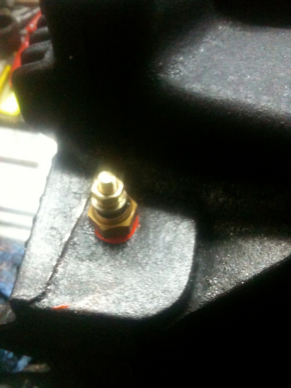

die peilstablösung hat mir nie so richtig gefallen, also loch ins gehäuse gebohrt und ein gewinde für einen sensor geschnitten.

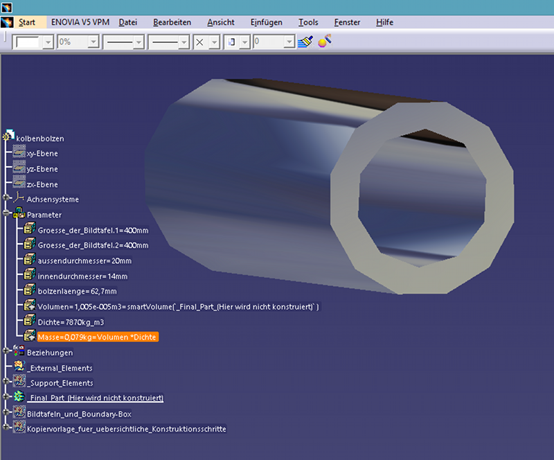

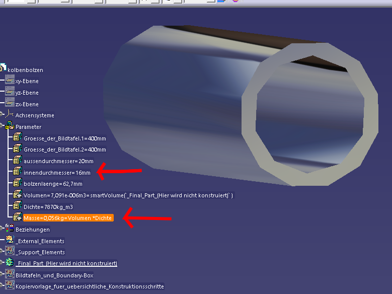

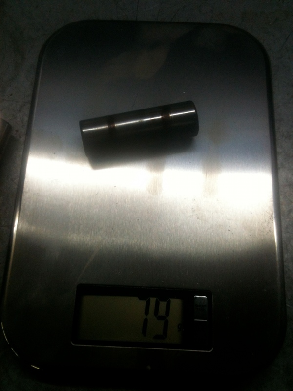

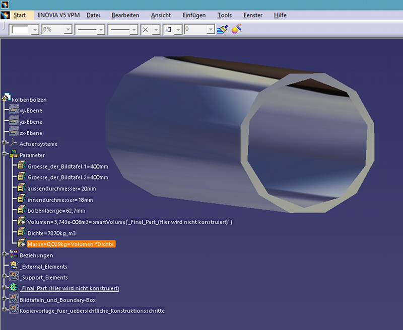

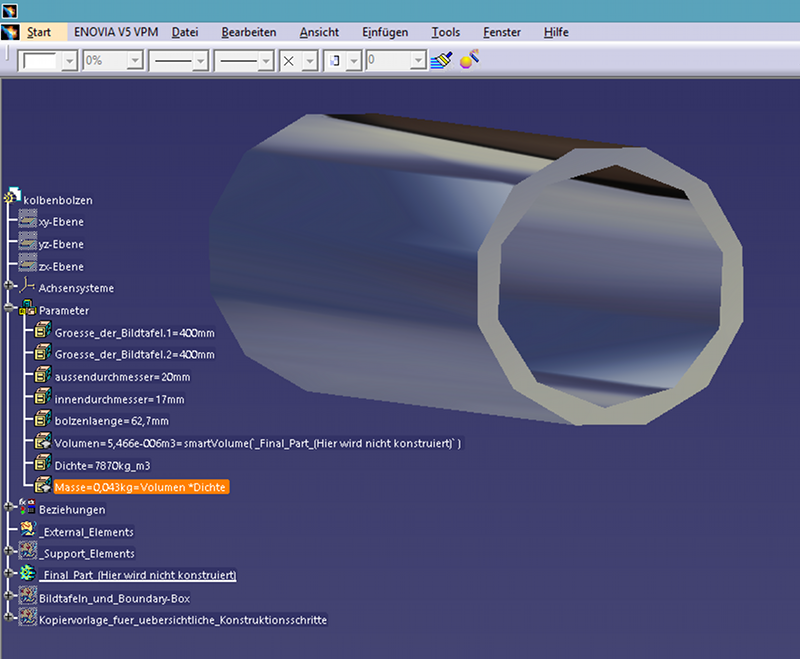

ich hab mal ein wenig rumgespielt um zu gucken was es massentechnisch bringt, ergebnis: einiges :D
std innendurchmesser ist 14mm und std masse 79g
bei 17mm wäre fast eine halbierung erreicht, 3mm rest wandstärke.
17 klingt gut :handgestures-thumbupright:
