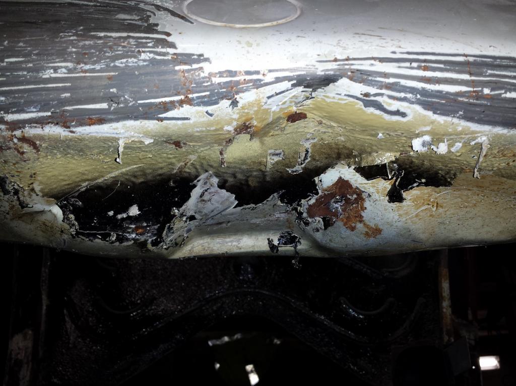

Wir haben die Karosserie komplett leer gemacht.
Der Himmel bröselte vom Dach und zeigte ein paar roststellen am Schiebedach.
Nix wildes, denke ich :)
Der Kofferraumboden dagegen sieht nach viel Arbeit aus.

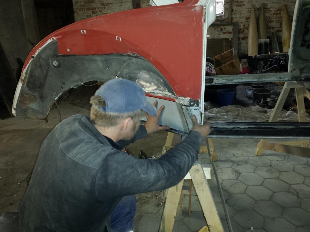

Das wilde Geschnippel... ^^
ja und das Seitenteil....
freigeschnitten und grundiert...
eingeheftet & geschweißt...
man könnte meinen das gehört so....
reicht für heute...

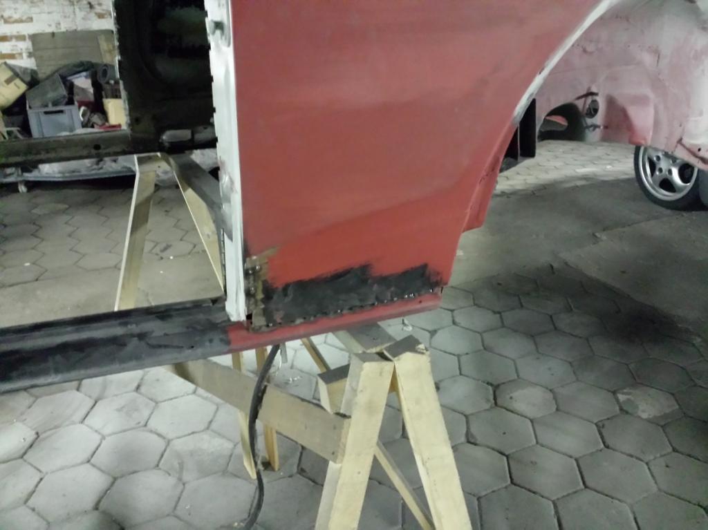

Bereich Fahrerseite hinten:
Dieses Wochenende haben wir den Bereich hinten fast fertig gestellt.
Der Kofferraumboden muss noch von innen fest geschweißt werden.

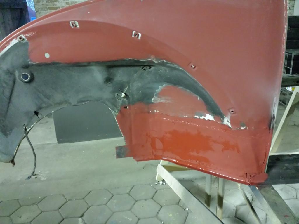

Bereich Fahrerseite Radhaus:
Die selbst angefertigten Bleche von Robert sind drin und stehen dem Original nichts nach.

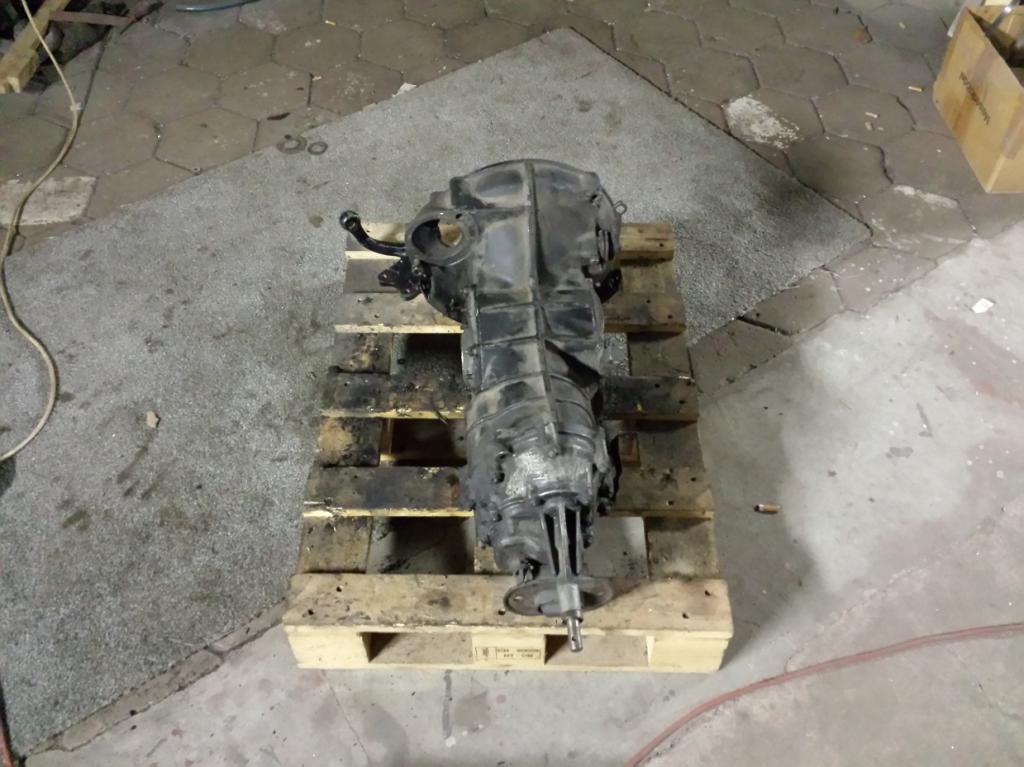

Getriebe:
Ich habe mich entscheiden ein neues Getriebe von CSP zu bestellen. Zu diesem Zweck habe ich das Alte für den Tausch schon einmal vorbereitet.

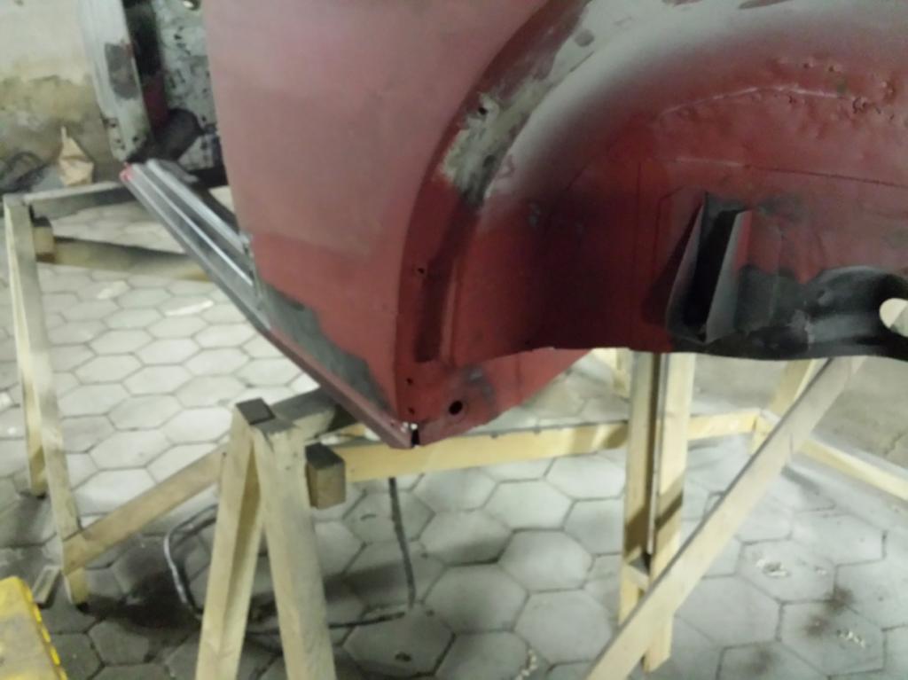

Beifahrerseite Radhaus:
Selbes Spiel wie auf der Fahrerseite. Richtig dick gespachtelt, mit Bärenscheiße und Silikon auf "schön gefuscht". Gammliger Stoßstangenhalter.
Auf den erstes Blick würde ich sagen: Ja der ist ja noch so gut. Den kann man am besten so lassen....
Spaß beiseite. Da müssen wir ebenfalls Arbeit investieren.
Freigemacht habe ich den zumindest schon mal.
Seitenteil Beifahrerseite:
Geschliffen und Grundiert. Ebenfalls dick Spachtel drauf gewesen. Das Fahrzeug wird nach der Restauration, im Gegensatz zum Zustand vorher, richtig leicht werden :)
