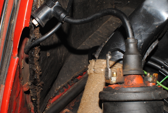

Hey,
habe erst jetzt wieder im forum vorbeigeschaut. habe ich das zündkabel gefunden, aber es funkt nicht. Soll es so aussehen, wie auf dem Bild?

Re: Motor springt nicht an, obwohl Anlasser sich dreht
halte das Kabel einfach mal direkt auf die Verblechung (Schraubenkopf, Vergaser etc.) und reinige das Spulengehäuse oben an den Kabelanschlüssen. Oft sind da auch schöne Gehäuserisse, die führen dann zu Startproblemen bei feuchtem Wetter.
wie mein Vorredner schon geschrieben hat, das Kabel an eine blanke Masse halten. Wenn es dann noch nicht funkt, messe doch einmal die Spannung zwischen Masse und dem schwarzen (dünnen) Kabel an der Zündspule. Hier muß bei eingeschalteter Zündung 12V anliegen. Tut es das nicht, geht die Fehlersuche weiter im Innenraum weiter (Sicherungen, Zündschloß, usw...). Liegen 12V an der Spule an, bleiben nur noch 2 Verdächtige:
- Zündspule defekt
- Verteiler arbeitet nicht (aufgrund von defekten Zündkontakten oder defekte Verteilerkappe)
Verteilerkappe ist aber sehr selten, das die gar nichts mehr durchläßt, ich würde dann mit den Kontakten (da geht das grüne Kabel von der Zündspule dran) weitermachen.
So, jetzt hast du erst mal wieder etwas zum testen, viel Spaß dabei!
Stefan
