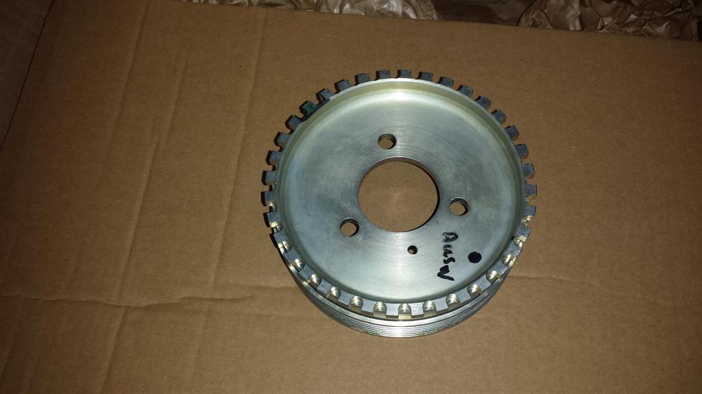

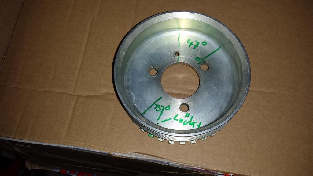

Die Schäden an Markus Riemenscheiben sind sehr typisch. Man muss dem Beschichter zu Gute halten, dass die Scheiben auch sehr schwierig zu beschichten sind. Aber die Firma hätte das wissen müssen und darauf hinweisen müssen. Oder den Auftrag einfach ablehnen müssen.

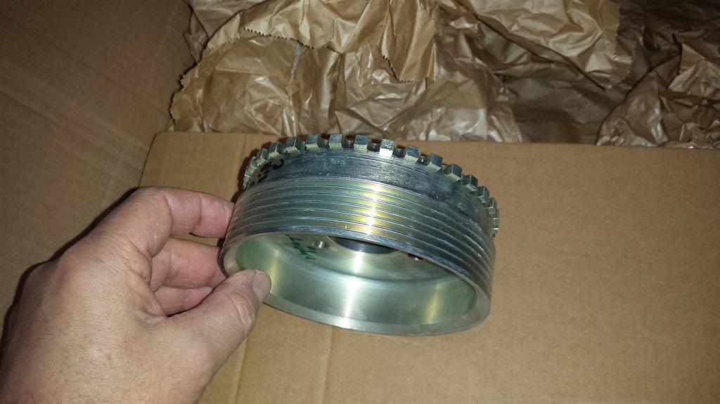

Bei einem Prototypen war eine A3C Beschichtung sauber möglich.
hier die Bilder.
20150209_111745 (Large).jpg (64.22 KiB) 3083 mal betrachtet
20150209_111800 (Large).jpg (62.83 KiB) 3083 mal betrachtet
20150209_111808 (Large).jpg (58.91 KiB) 3083 mal betrachtet

Das Fehlerbild von Markus habe ich auch schon mal bei Riemenscheiben gehabt wenn die Plörre nicht ablaufen kann.
