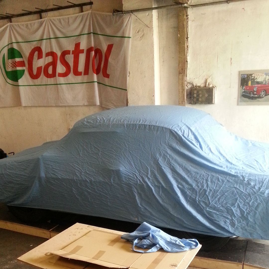

Ich mach da nicht besonders viel, außer:
- Bei den letzten 1-2 Tankfüllungen der Saison "Bactofin" in den Tank
- Waschen,aussaugen und Scheiben reinigen
- Luftdruck erhöhen
- Batterie abklemmen und an das "Frischhalteladegerät" (ctek) anstöpseln
- Holzklötze unter die Wischerarme (damit die Blätter nicht auf der Scheibe liegen)
- Kussi auf die Haube
- Auto-Pyjama drüber
- ab und zu mal vorbeischauen und streicheln

Ich habe den hier: https://www.autopyjama.com/auto-pyjama/ in der Ausführung "Extra blau". Für Käfer müsste die Größe "S" passen. Schau mal in deren Konfigurator.
