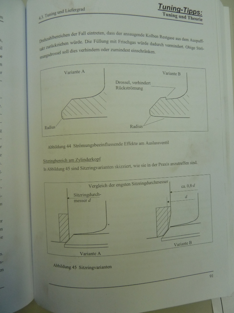

Beitrag von Leue »
War auch nicht beim Apfelbeck:
