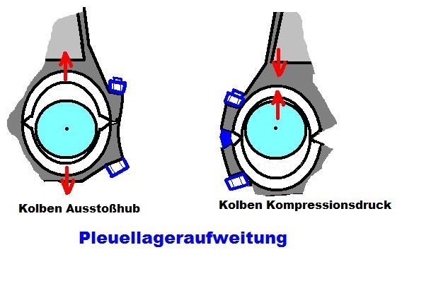

Es wurde auch schon gesagt, dass die Massenkräfte im Quadrat zur Drehzahl steigen. Der Worst Case, den ein grenzwertiger Kurbeltrieb ungern hat, ist also viel Drehzahl mit wenig Last (viel Trägheitskraft,wenig Gaskraft). Im oberen Umkehrpunkt ziehen die Massenkräfte, die nicht von den Gaskräften kompensiert werden das Pleuel/die Schrauben in die Länge und verformen das untere Pleuelauge. Das sieht dann so aus wie in der schönen Zeichnung vom Varus. Macht man das länger, könnten die Lagertemperaturen stark ansteigen.

dem kann ich auch nur wieder beipflichten: die Massen- und Gaskräfte sind wie eine gegenläufige Doppelwelle die sich um sich selbst windet wenn die Drehzahl erhöht wird. Somit gibt es auch einen Punkt in den Kurven, wo sich beide Aufheben. Das ist meist so um 2000-3000U/min. Grundsätzlich überwiegen die Massenkräfte bei hohen, die Gaskräfte bei niedrigen Drehzahlen.
Das man die Massen so klein wie möglich hält, hat-wie Nick schon sagte- auch Nachteile. Nur bei der DRZ-steigerung beim Tuning mit dem Quadrat der Massenkräfte(MK) sinken die Gaskräfte sogar bis unter 'ferner liefen noch'. Und die MK sind dann so hoch, das das Triebwerk in den konstruierten Grundfesten der 1960er Jahre mit eff. 3 Hauptlagern eben stark belastet.
Und besonders wichtig ist das was Nick noch sagte: die abrupte Gasrücknahme bei hohen Drehzahlen. Damit nimmt man die letzte kleine Möglichkeit die Massenkräfte durch die Gaskräfte aufzuheben. Und das schlag- impulsartig was im Allgemein das 1,5 -2 fache der eigentliche Kraft ausmacht.
Wenn es nicht Not macht, also immer langsam Gas zurücknehmen. :up:
Diese Kräfte werden u.a. von den Pleuelschrauben aufgefangen, weshalb man da keine Kompromisse machen sollte. Originale die 10% durchaus mehr an Anzugsmoment vertragen können, oder bessere (ARP-schrauben); m.a.W. die Zusammenhaltkräfte des großen Auges zu erhöhen.
Ich kann auch alles in einem Satz sagen:- wenn ich den Motor auf 5km Länge dauernd und schlagartig immer Gas weg und Vollgas gebe, reißt danach ein Pleuel ab. :o
