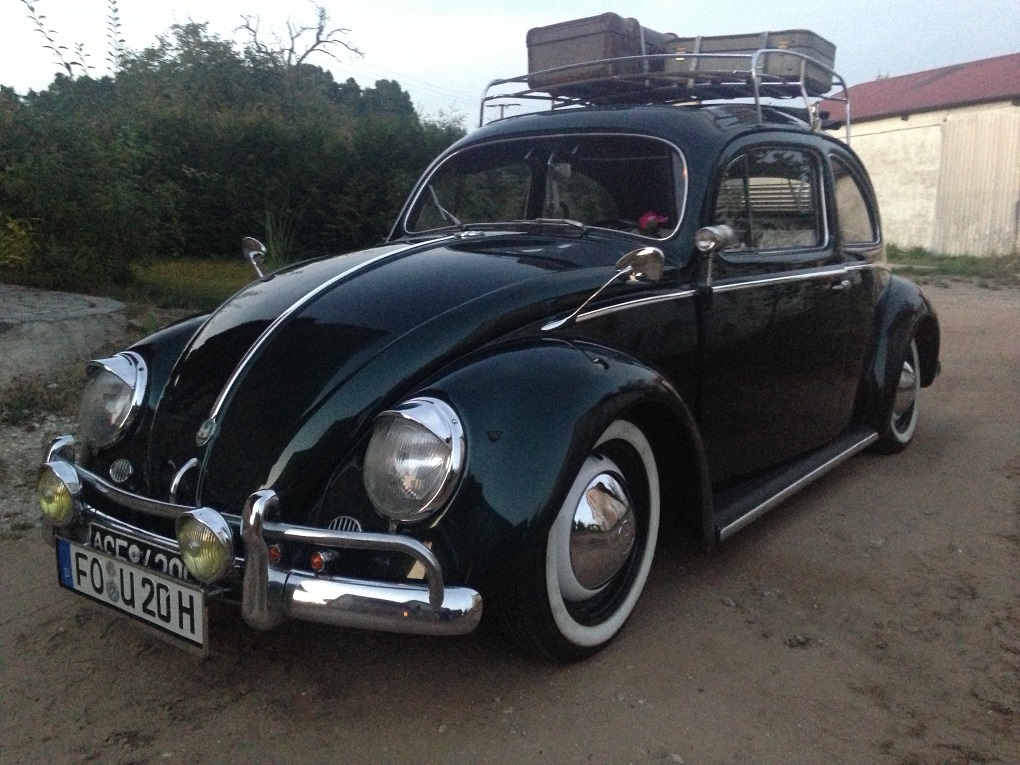

Bin ja erst mal erschrocken, schaut ja fast aus wie meiner.
Wenn es doch ein Ovali wäre.
Beim Ovali gibt es keine Zwitter,die Frontscheibe ist zu Hoch,keine Winker.
Der ist zwar schön aber Kein Ovali.

Dachte mir schon, dass er irgendwie zusammen gewürfelt ist...schade...hatte mir gefallen...aber so nen Zwitter will ich nicht haben. Sicher ist er aus diesem Grund auch noch nicht verkauft. Steht ja schon was länger drin. Der Preis wäre ja eigentlich in Ordnung.
Winker hat er aber...

Stimmt winker hat er,da hat sich jemand verdammt viel mühe gemacht.
Er muß eigendlich nen Ovali zum Schlachten gehabt haben,oder viele Teile mühsam zusammengesucht.
Warum hat er das Dach nicht getauscht?
Weil es ein echter Faltdachkäfer war,eieiei. :confusion-scratchheadyellow:
Hätt er in doch so gelassen! :character-oldtimer:

Winker gab es bis 61, anderes Fenster hinten rein anderer Motordeckel und umgebautes armaturenbrett, dann steht er so da.
Ein individualfahrzeug halt ;)
