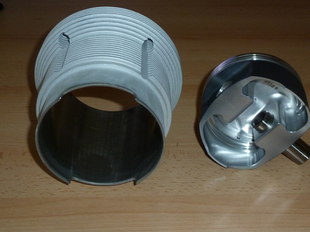

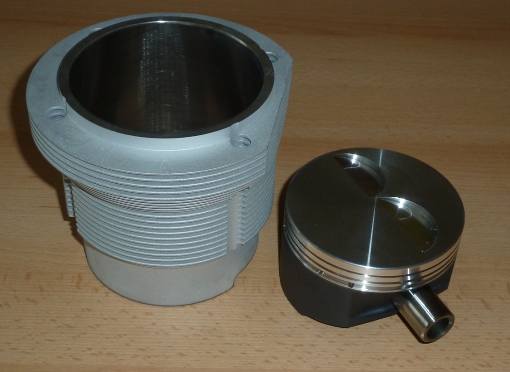

Ich habe mir einen 2,6l (103mm Ko/Zy, man kann aber auch noch 104mm nehmen) gebaut mit NiCaSil Alu-Zylindern und eigens angefertigten J&E Kolben um nichts unterlegen zu müssen.
AMC Zylinderköpfe 46/40, 76 mm Kurbelwelle, 10:1 Verdichtung, Pauter Nockenwelle usw.
Da kommt man auf etwa 13.000-14.000€.
Getriebe habe ich von Eckstein, alles verschweißt und grob verzahnt, alle Gänge lang, auch 1-3 Gang (Kübel).
Das stimmt so in etwa mit den 3000€.
Ich fahre die Kombi jetzt gute 6.000 km, Drehzahlbegrenzer setzt bei 6500 Upm ein.

[quote="Leue"]Ich habe mir einen 2,6l (103mm Ko/Zy, man kann aber auch noch 104mm nehmen) gebaut mit NiCaSil Alu-Zylindern und eigens angefertigten J&E Kolben um nichts unterlegen zu müssen.
´Da is aber der Kolben falsch verbaut.....
