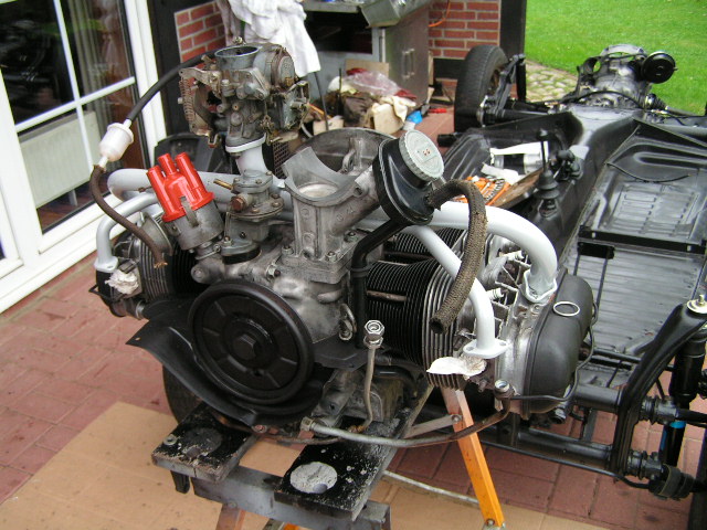

So , Motor ist soweit zusammen . Alles dreht ohne zu scheuern , schleifen oder kratzen . Jetzt noch demächst die Ventile einstellen , dann kann ich über einen Probelauf nachdenken .

Ventile eingestellt . Hoffe , ich hab es richtig gemacht . Ich hab es mit dem verdrehen um jeweils 180° gegen und mit der Motordrehrichtung gemacht , ausgehend vom 1. Zylinder , dessen OT ich mit dem Zündverteiler und der Markierung an der Riemenscheibe bestimmen konnte .

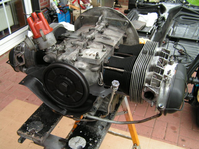

Moin ,
ich brauch mal wieder den Rat oder die Stellungnahme eines Kundigen : wenn ich den Motor mit der Hand durchdrehe (an der Riemenscheibe) , fällt mir das recht schwer . Es gibt doch einigen Widerstand , es saugt und schmatzt vernehmlich . Ist das normal so , oder bedeutet das , dass ich beim Ventileinstellen etwas verkehrt gemacht habe ? Es drückt auch Luft zum Öleinfüllstutzen hoch . Dieser ist noch nicht montiert , ebensowenig der Vergaser . Wie sollte es sich verhalten ?

das es "schmatzt" ist normal. Du hast ja je einen Spalt im Kolbenring. Wenn der Motor schnell dreht ist das so schnell, dass die Luft da drin bleibt. Machst du das jetzt aber langsam baut sich der Druck, der durchs verdichten entsteht durch diese kleinen Spalte ins Kurbelgehäuse ab.
Wenn der Motor auf OT beim Arbeitstakt ist muss du 0,1 bzw 0,3 mm zwischen die Kipphebelschrauben und die Ventile bekommen, dann ist alles gut ;)

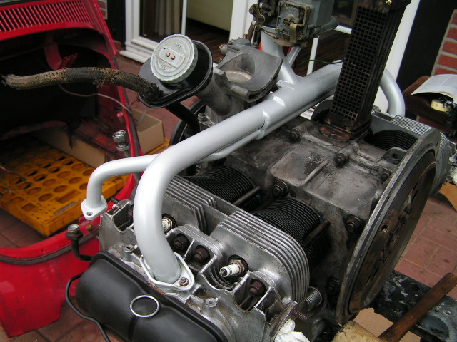

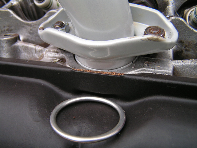

Hab da noch mal ´ne Frage : hab gerade das Saugrohr eingebaut . Normalerweise gehört da wohl beim Einkanalkopf ein Dichtring zwischen Saugrohrflansch und Kopf . Im Kopf ist eine Kupferpassung drin . In meinem Dichtsatz ist der Dichtring mit drin , der passt aber nicht . Wenn ich ihn in die Passung einlege , passt das Rohr nicht mehr mit drauf . Gewindebolzen wären dann zu kurz . Ich weiss nicht mehr , wie es beim Zerlegen war , Dichtring oder nicht :oops: . Das Rohr hab ich pulverbeschichten lassen . Kann es sein , dass die Beschichtung von den Rohrenden wieder runter muss ? Oder geht es auch ohne den Ring ?
Muss ich zum Probelauf des Motors die kleinen Rohre des Saugrohrs (ist denke ich die Vorwärmung ?) verschliessen , oder kann ich die so auf lassen ? Muss ich die Unterdruckschläuche zum Starten auch mit anschliessen , oder sind die dafür egal ? Will den Motor nur einmal zum Laufen bringen um zu sehen , ob er überhaupt noch lebt (nach meinem Zerlegen :roll: ) .

das ist keine Kupferpassung, das ist der zerdrückte Dichtring aus Kupfer.
Mach den mal raus und den neuen rein.

Da schau her :shock: ! Danke für den Hinweis . Ist halt alles Neuland für mich , der Käfermotor .

Jau , das war´s . Mein Gott , wie kann man nur so dämlich sein !!! :text-imsorry:
Müssen denn die dünnen Rohre zu , oder können sie zum Starten ruhig auf bleiben ? Sonst müßte ich mir erst noch die ganzen Auspufteile und Heizbirnen besorgen .
Re: Motortest ausserhalb des Fahrzeugs
Verfasst: Fr 11. Okt 2013, 17:56
von Vari-Mann
Können offen bleiben.

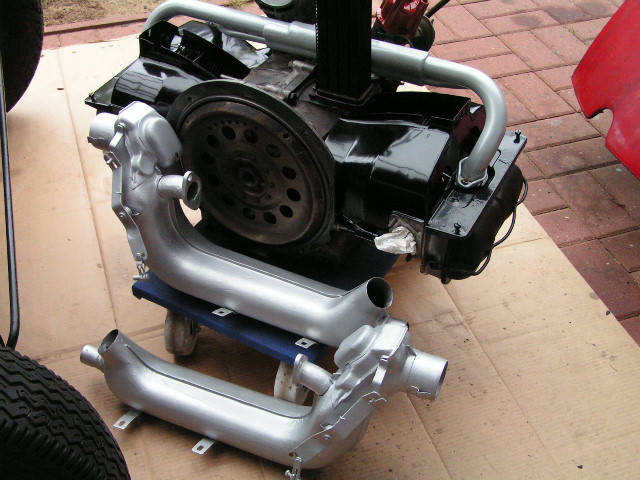

hab mich nun dazu entschlossen , die alten Wärmetauscher zu behalten . Hab diese entrostet und lackiert , da sie absolut in Ordnung sind . Nichts durchgerostet , Klappen schliessen einwandfrei , Hebel leichtgängig . Sahen nur sch.... aus . Endtopf und Endrohre habe ich von Eberspächer bestellt , halt wie original und wie ich denke in guter Qualität .
Werd dann doch den Motor komplett mit Abgasanlage und Heizung probelaufen lassen . Ist ja auch leiser ;) .
