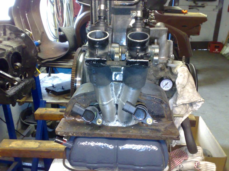

Wir haben meine Krümmer aus Alurohr gebaut für nen Typ 1 und Drosselklappen von ner Kawa.
gruss peter

@pit
Schöne stick coils... Hast du die noch irgendwo befestigt? Oder hängen die nur oben?
Hast du vollsequentielle zündung oder wasted spark?
Re: GSXR-Drosselklappen - Ansaugrohre statt Abstand anpassen
Verfasst: Mo 20. Jan 2014, 09:12
von Pit
Mein Motor ist leider noch nicht fertig da uns immer wieder was dazwischen kommt ;-). Der Plan ist das er dieses Jahr verbaut wird.
Zu den Coils, die auf dem Bild sind von Rover, hab die aber getauscht gegen etwas kürzer und leichtere von einer Ducati. Für die Spulen müssen wir noch eine Halterung bauen damit diese gut geführt befestigt sind. Sonst besteht die Gefahr das durch Schwingungen der Isolator der Kerze bricht. Eine vollsequentielle Zündung wäre zwar nett aber da ich keine Zyl 1 Erkennung verbaue bleibt nur Wasted Spark.
gruss peter

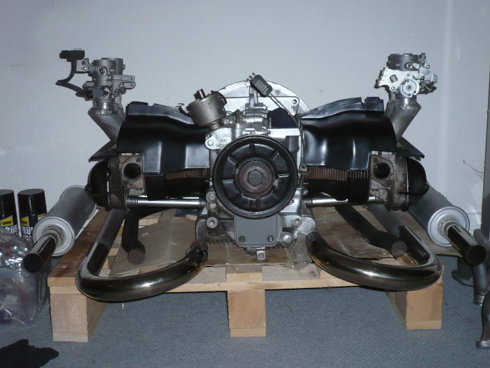

Sooo,
Rohre für die Ansaugrohre habe ich gekauft und zufällig auf der Arbeit gehört, dass ich da gerne Alu schweißen lernen kann und auch meine Ansaugrohre da zusammenbrutzeln kann.
Brauche nur noch eine Flanschplatte und heute werden die Ansaugtrichter laminiert.
Habe auch gesehen, dass der Drosselklappenhebel auf beide Drosselklappenteile geschraubt werden kann. Jetzt bräuchte ich nur noch einen zweiten von diesen Dingern. Jemand eine IDEE??
Habe das ganze mal mit Klopapierrollen zur probe zusammengebastelt, die haben genau meine 42mm Innendurchmesser.
Nebenbei noch ein bissen an der Bachelorarbeit schreiben ;)
Bild Bild
Gruß Peter
