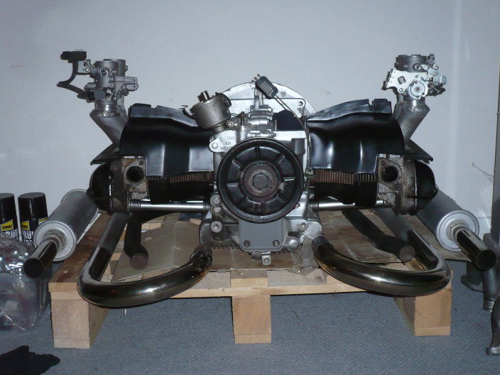

Wir haben meine Krümmer aus Alurohr gebaut für nen Typ 1 und Drosselklappen von ner Kawa.
gruss peter

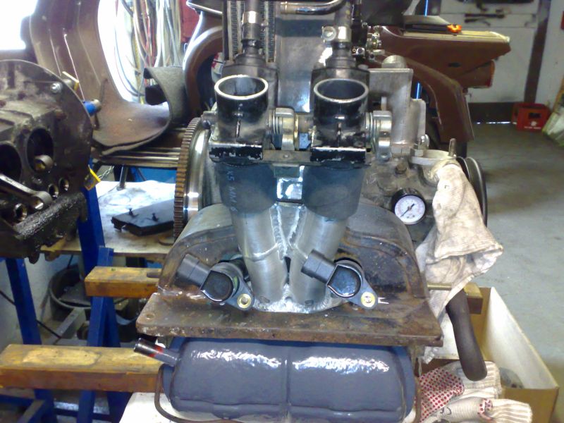

@pit
Schöne stick coils... Hast du die noch irgendwo befestigt? Oder hängen die nur oben?
Hast du vollsequentielle zündung oder wasted spark?
Pit
Beiträge: 615
Wohnort: Forchheim
Re: GSXR-Drosselklappen - Ansaugrohre statt Abstand anpassen
Beitrag von Pit »
Mein Motor ist leider noch nicht fertig da uns immer wieder was dazwischen kommt ;-). Der Plan ist das er dieses Jahr verbaut wird.
Zu den Coils, die auf dem Bild sind von Rover, hab die aber getauscht gegen etwas kürzer und leichtere von einer Ducati. Für die Spulen müssen wir noch eine Halterung bauen damit diese gut geführt befestigt sind. Sonst besteht die Gefahr das durch Schwingungen der Isolator der Kerze bricht. Eine vollsequentielle Zündung wäre zwar nett aber da ich keine Zyl 1 Erkennung verbaue bleibt nur Wasted Spark.
gruss peter
