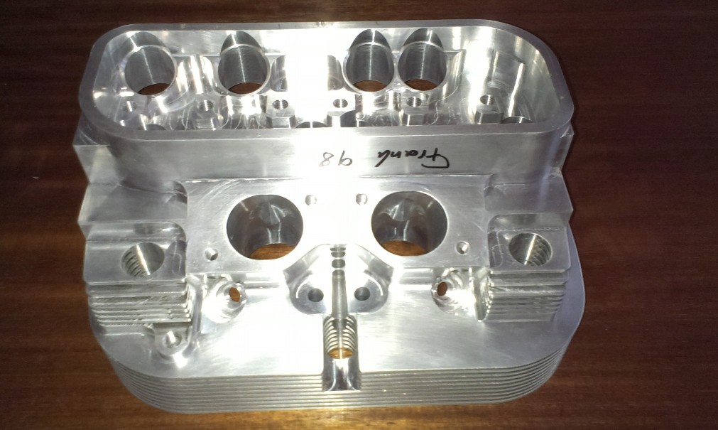

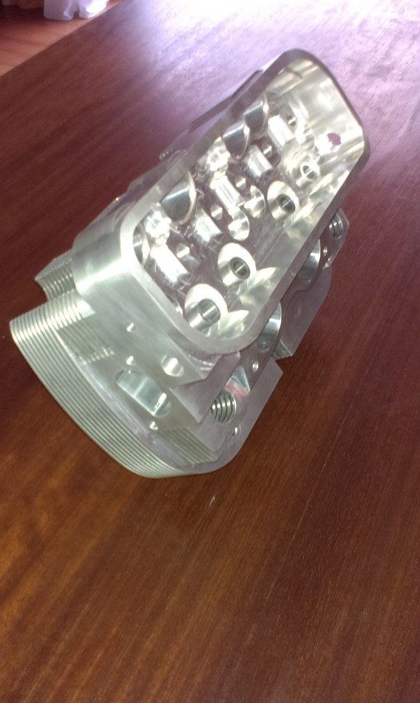

so die Teilesammlung und natürlich auch die Fragen gehen weiter. Nach etwas Wartezeit sind die doch sehr gelungenen Köpfe von Thorsten fertig und ich habe mir diese gestern in Herford abgehohlt. Wirklich sehr schön verarbeitet. Danke Thorsten!
Hier ein paar Bilder.

Glückwunsch zu der Entscheidung!
Die Köpfe sind n echter Hauptgewinn
nu noch auf 44er Weber bzw. 40er Klappen umsteigen... dann klappts auch an der Ampel...^^

das mit den Köpfen sehe ich auch als Hauptgewinn. Momentan schwanke ich aber noch bei der Auswahl der Zylinder Biral 98mm Deutz 100mm oder selber fertigen. Auf jeden Fall nicht größer als 100mm 2,4 ltr. reicht für meinen Fall aus die Frage mit den 40ziger Weber hat mir aber noch keiner außer Orra wirklich beantwortet . Reichen die Vergaser zum Befüllen aus?

Wenn du so viel Asche in der Maschine versenkst erübrigt sich die Frage ob man auf vorhandene 40er zurückgreift - finde ich zumindest. Ich persönlich halte von den 40er Weber Vergasern überhaupt nichts... Die 40er machen Dir im Stand gerne vor sie würden zu fett laufen und magern dann obenrum ordentlich aus...
44er Weber, oder 45er Dellorto können das bei dem Hubraum gerne sein...
Zeitgemäß wäre eine Einspritzanlage... In Verbindung mit nem Kat haste unter Umständen sogar ne anständige Aussicht auf ne grüne Plakette...
