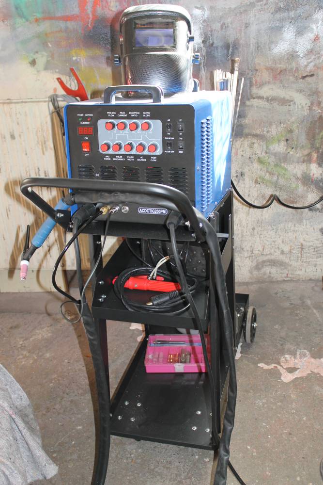

Hallo Merik
Ich hab nicht genau das selbe Gerät von Stahlwerk sondern das Vorgängermodell ( siehe Bild )
Ich kenne die Problematik die du beschreibt nicht. ( damit verschweiße ich Edelstahlblech und Rohre mit 0,3 mm mit 5 - 7 Ampere und es lässt sich in diesem Bereich auch gut regeln.
Was bei mit ebenfalls "Schrott" ist - Das Fußpedal - kam nach den ersten Versuchen gleich in den Keller
Könnte es sein das dein Gerät einen Defekt hat ?
ELO :character-oldtimer:
IMG_0360 1.jpg (102.79 KiB) 16334 mal betrachtet
Merik
Beiträge: 2120
Wohnort: Rhauderfehn
Re: Welches Wig Schweißgerät kaufen?
Beitrag von Merik »
Moin ELO,
das hoffe ich, dass es nur ein Defekt ist und nicht allgemein an den neuen Modellen liegt.
Hast du die Up-Downslope Funktion bei 2-Taktbetrieb?
Grüße Merik
