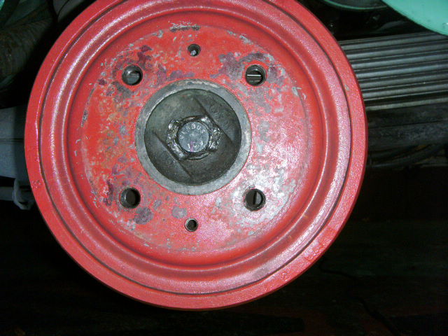

Kupferpaste mache ich seit Jahrzehnten sparsam auf das Gewinde der Radschrauben, aber nicht auf den Konus.
Da hat sich nie etwas gelöst. So wie auch die Bremstrommeln lackiert- immer, bei allen; nur da bloß nicht mit'n Pinsel drüberstreichen sondern aus der Spraxdose einmal Zn-spray + 1x Lack, durchtrockenen lassen, fettich.
Das Bild zeigt die über 20 Jahre alte Bremstrommel.
Trommel 412.JPG (124.58 KiB) 6458 mal betrachtet
So kann durchaus sein das man alles - Bremstrommel, Schraubenlöcher der Felgen, Anlageflächen der Felge - zu gut gemeint hat und dort dicken Lack mit'n Pinsel verstrichen hat. Das löst sich irgendwann.

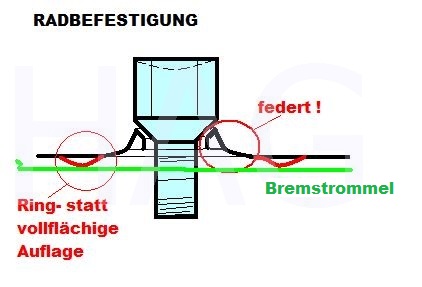

Ich weiß auch nicht wie die damals -anfangs der 1950er Jahre - die Schraubenlöcher ausführten. Seit spätestens anfangs der 1960er Jahre ist es die die Federausführung des Konuses in der Felge. Auch liegt keine vollflächige Anlage der Felge vor, sondern eine Art Ring. Die Möglichkeit durch Dreck,Unebenheiten ect. etwas zu verziehen wird dadurch deutlich reduziert und die Flächenpressung erhöht.
