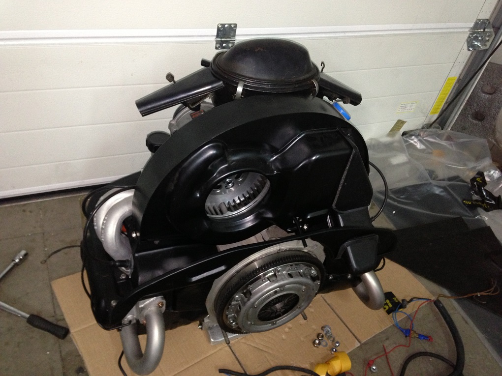

Ist der Serien Luftfilter vom 1500er 67er.Siehe Foto.
Läuft ja schön der Motor, hängt bloß schlecht am Gas.
Ist halt nur ein 1300er.
