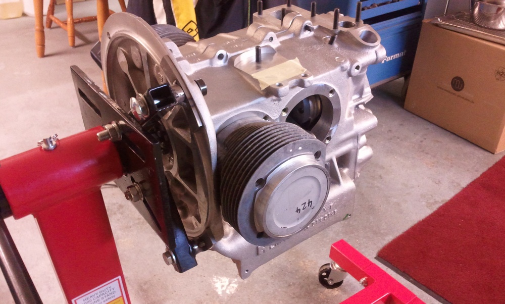

Das Gehäuse habe ich nun mal ausgeräumt für die KW und Pleuel.
Aktuell kann ich meine Aluzylinder noch nicht stecken und dir ne Antwort geben, weil das Gehäuse erst noch aufgebohrt werden muss.

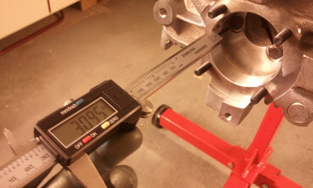

Ich habe einen Kolbenrückstand ermittelt von genau 0,0 mm.
Die Kolben haben eine 1,5 mm tiefe Mulde die ich nun plan drehen lassen werde.
Wieviel Platz braucht eigentlich die Ölpumpe?
Ich habe meine noch nicht, könnt ihr mir sagen ob das reicht oder ob die Schraubenköpfe noch bearbeitet werden müssen?
Danke und Gruß
Markus
