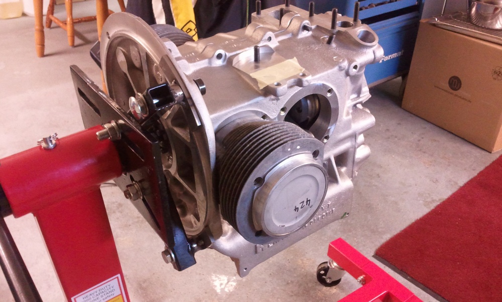

Das Gehäuse habe ich nun mal ausgeräumt für die KW und Pleuel.
Aktuell kann ich meine Aluzylinder noch nicht stecken und dir ne Antwort geben, weil das Gehäuse erst noch aufgebohrt werden muss.

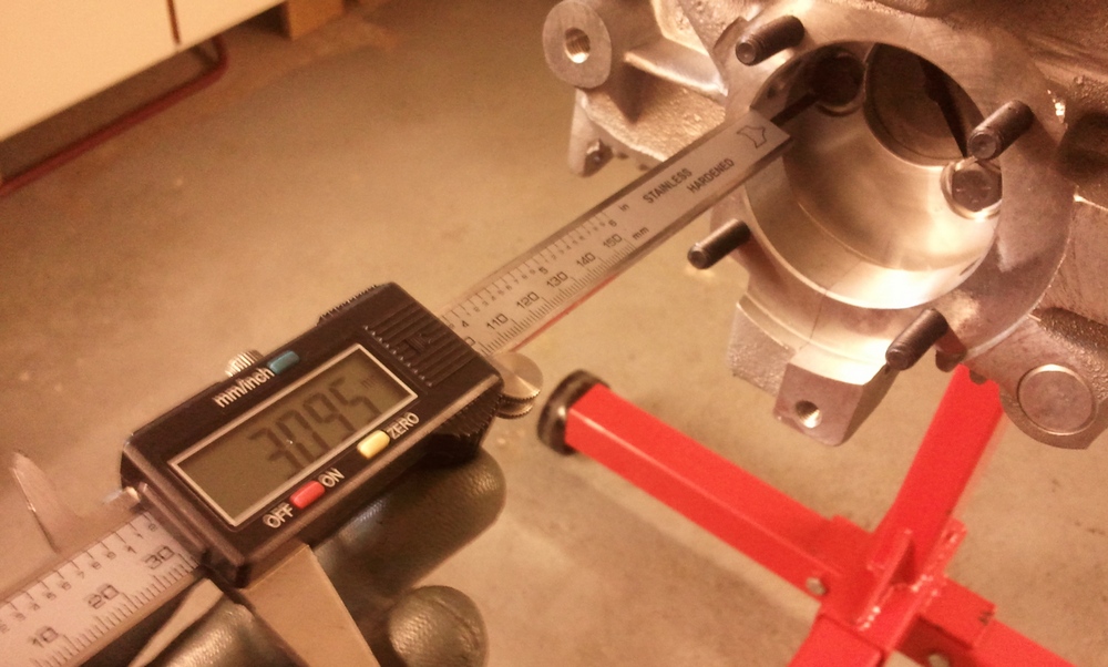

Ich habe einen Kolbenrückstand ermittelt von genau 0,0 mm.
Die Kolben haben eine 1,5 mm tiefe Mulde die ich nun plan drehen lassen werde.
