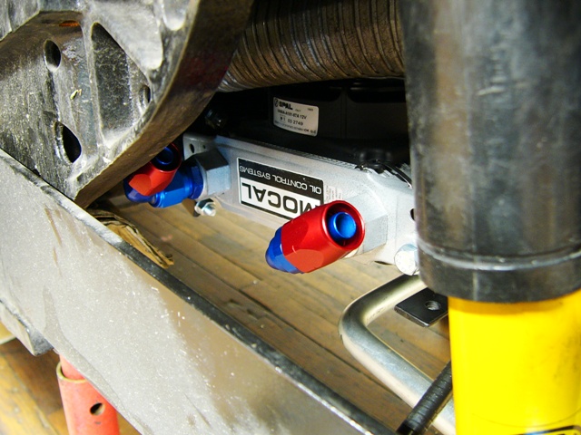

Re: 34PCI - was geht?
Beitrag von ghiafix »
:mrgreen:
Harald
Aircooled Cruiser
Beiträge: 1099
Wohnort: Lauenburg
Very Nice :up:
Aircooled Greetings
Stevo_L
Beiträge: 1948
Käfer: 1300 Savannenbeige
Käfer: 1500 Javagrün
Wohnort: Niederösterreich
Beitrag von Stevo_L »
ja, so in die richtung soll das bei mir auch aussehen ;)
