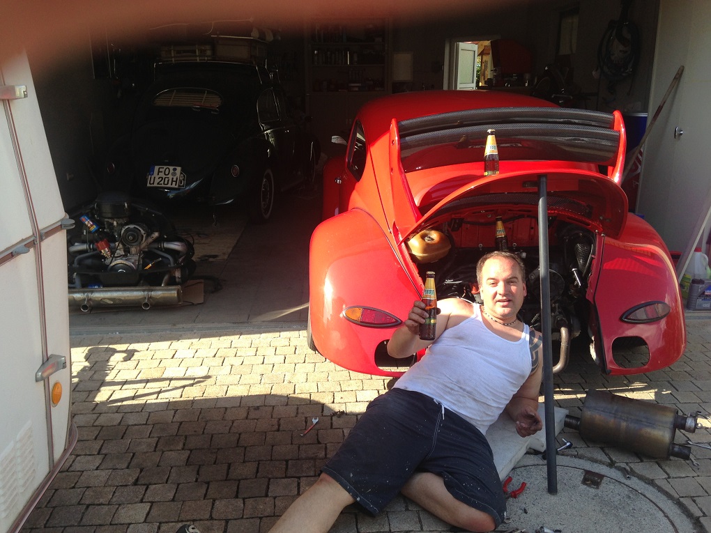

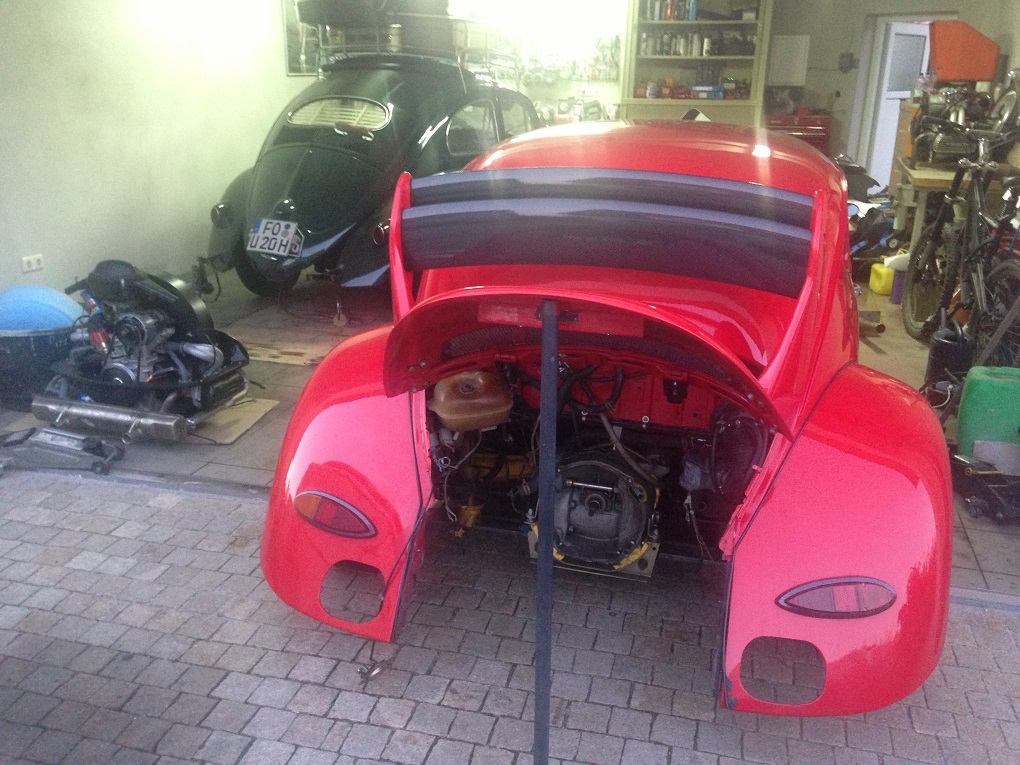

So Heute Motor raus,hast recht Cris,mit ein paar Cobra Bier gings viel leichter. :lol
Fuck,aus meinen Auspuff lief ei halber Liter Wasser
Morgen dann zerlegen,dann sehn wir das übel.
Fleischi
Fleischi

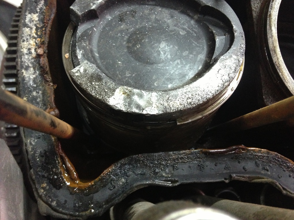

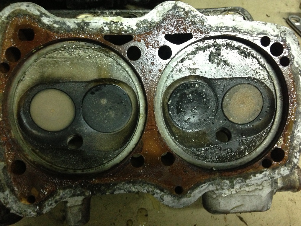

Ok,heute aufgemacht, beim öl ablassen kam viel Wasser.
3 Zylinder kolben kaputt.
Laufbuchsen mit Riefen, besonders 3 Zylinder.
Auf alle anderen Zylinderköpfen Aluspähne.
Also komplett aufmachen und alles nachschauen.
Fleischi
Fleischi

Super Bild an dem man sehen kann das WBX Serie mit Aufladung nicht geht mit Serienkolben.Da ist ja nur 2mm Material zwischen Brennraum und Kolbenring.....
Re: Fox on the run !
Hallo Lars, bei Aufladung werden die Kolben vom 90 PS MV Motor verwendet.
Die sind anders haben eine noch tiefere Mulde ,so spricht der Uwe, Firma Schick macht es so seit Jahren.
Gruß Fleischi
Gruß Fleischi

War ja klar, dass da drin so ausschaut.
Die MV Kolben sind aber auch nicht besser.
Der WBX ist halt Serie kein Rennmotor.
Jetzt ist guter Rat teuer.......

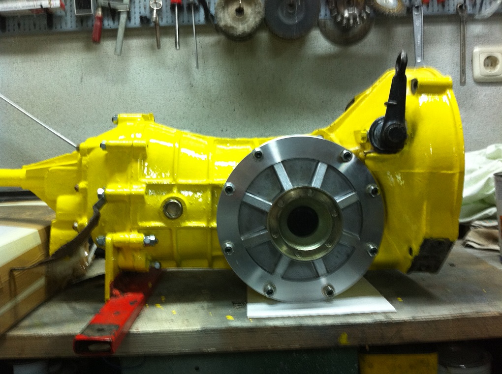

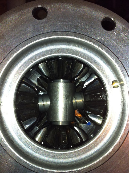

Ich wollte immer den 2,0 Liter 16 V Turbo !
Angeblich macht das das Käfer Getriebe nicht mit?
Meins vielleicht doch,hat die längste Übersetzung 3und 4 Gang fest verschweißt.
Rutsch da schon seit jahren voll drauf rum und hält,aber mehr als 6300 U/min hab ich nicht gefahren.
Was dreht den son Subaru?
Fleischi
Fleischi

Die Drehzahl ist nicht das Problem, eher schon das Drehmoment das der Turbo ins Getriebe schickt. Aber da ist der Uwe unser Spezialist, der weiß inzwischen genau wann was bricht.
Geht nicht gibt´s nicht
ich fahr das gleiche Getriebe wie der Aischi(Fulla Krofft Käfer)in seinen Dragster fährt,
ist für 240Ps gut.Der Ascher fährt seit jahren die 400m problemlos damit.
Hab es jetzt seit vier Jahren im Fox,Problemlos.
Mein wbx hatte damals den 3 Gang des Seriengetriebes gekillt.
Dann hat der Ascher das gebaut,seit dem keine Probleme.
Und mit den 285ern auf der Hinterachse und voller anfahrt mußte das Getriebe die letzten Jahre ganz schön was Leisten.
Natürlich hat der Subaru mehr Drehmoment,aber dem Ascher sein Dragster hat das ja auch.
Wäre einen Versuch wert.
Fleischi
Fleischi

Hast recht,beim MV Kolpen ist es noch schlimmer,da ist die Mulde im Kolben noch tiefer die verwenden die wegen weniger Verdichtung.Poloeins hat geschrieben:Super Bild an dem man sehen kann das WBX Serie mit Aufladung nicht geht mit Serienkolben.Da ist ja nur 2mm Material zwischen Brennraum und Kolbenring.....
Aber das Problem ist das gleiche,also nicht tauglich.
Gruß Fleischi
