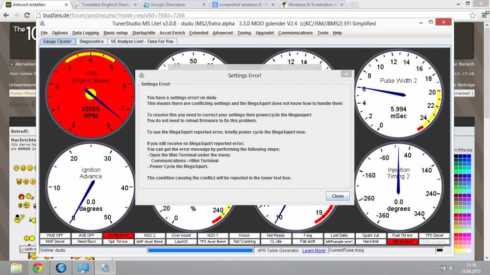

nächstes proplem Beim Laden kommt eine Fehlereldung:
Correct Settings and powercycle controller

Was hast Du genau gemacht? mach lieber ScreenshotsGurschler-Tech hat geschrieben:ich habe jetzt den treiber instaliert nach anleitung anschluss funktioniert einwandfrei er heist USB serial port (com6) und funktioniert
was bedeutet das

das kommt
- verkleinert (1).jpg (74.35 KiB) 6658 mal betrachtet
Re: Meine Einspritzgeschichte
Du hast Fehler beim Grundsetting gemacht.Gurschler-Tech hat geschrieben:das kommt
Unlogische Sachen eingegeben.

Und was koennte das sein
Hab das so wie beschrieben eingegeben!
