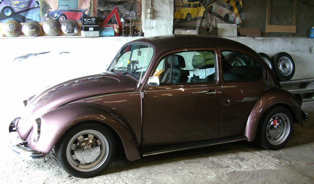

Welche Anschlaggummis gibt es denn bei dieser Vorderachse ? Wenn nur eine Strebe gebrochen oder weggelassen wurde, geht die Karre nur ein bischen tiefer und nicht auf Anschlag .müller-daum hat geschrieben:sitzt etwas höher.Er ist genau so weich bzw. hart wie ein Käfer original ist.Das ist das schöne daran.Bei gebrochenen Federn liegt er fast auf den Anschlaggummis auf.bugweiser hat geschrieben:so tief ist der vorne doch gar nicht . Er kann vorne nur zu weich sein , vielleicht sind ja ein paar Federstreben gebrochen oder für die Tieferlegung sogar entwendet worden ?

also ich hab meine Kotflügelkanten nicht angelegt , bei mir schleift trotzdem nichts. Nur VVA und gekürzte Dämpfer

bugweiser hat geschrieben:also ich hab meine Kotflügelkanten nicht angelegt , bei mir schleift trotzdem nichts. Nur VVA und gekürzte Dämpfer
wahrscheinlich hast du auch noch den Lenkanschlag eingestellt... würd ich raten ..

Was hast Du denn da für Gummis aufgezogen? Ich hab 7J 17 auf der Vorderachse mit 195/45. Das ist im Abrollumfang in etwa original, aber etwas breiter... Und das passt...j.w. hat geschrieben:Also durch andere Achschenkel wurde er tiefergelegt und da diese breiter als die die Werksachsschenkel sind, schleifts. Macht Sinn.
Aber reichts denn wirklich die Reifen 10mm nach innen zu nehmen oder die Kanten einzuklappen? Das Problem tritt ja nur in Kurven auf, und der Reifen ragt ja bei vollem Einschlag weit mehr als 10mm aus dem Radhaus heraus.
Das Anlegen der Kanten haben die Vorderreifen wahrscheinlich mittlerweile schon übernommen. Heute ist gutes Wetter, ich werd mal einen Reifen aufbocken, die Lenkung einschlagen und mir die Sache gnauer von außen ansehen.
Wenn das Achsrohr problemlos ein Stück gekürzt werden kann, wäre das eine Option. Und vielleicht zusätzlich diese Puffer verbauen. Oder eben Felgen mit anderer ET. Nur schade, dass er dann nicht mehr so "breit" aufgestellt ist. Gefällt mir eigentlch ganz gut!

Es gab welche von csp mit gutachten, die hat der hans wahrscheinlich damals auch eingetragen bekommen. Allerdings ist das gutachten zurückgezogen worden wegen schwankender qualität. Eintragungen neu geht nicht. Alte eintragungen werden bei der hu akzeptiert. Wer sie eingetragen hat kann glücklich sein.SirGroovy hat geschrieben:Hallo Herr Müller-Daum,

Welche Anschlaggummis gibt es denn bei dieser Vorderachse ?bugweiser hat geschrieben:müller-daum hat geschrieben:sitzt etwas höher.Er ist genau so weich bzw. hart wie ein Käfer original ist.Das ist das schöne daran.Bei gebrochenen Federn liegt er fast auf den Anschlaggummis auf.bugweiser hat geschrieben:so tief ist der vorne doch gar nicht . Er kann vorne nur zu weich sein , vielleicht sind ja ein paar Federstreben gebrochen oder für die Tieferlegung sogar entwendet worden ?

Hallo Bugweiser
Du hast recht,den Anschlag gibt es nur bei der Bundbolzenachse.Und bei der verstellbaren Bundbolzenachse wie ich sie in meinem 65er verbaut habe mußte ich selbst bei der moderaten Tieferlegung die Gummis weglassen.Funktionierte aber 15 Jahre.
An gebrochene Federn glaube ich einfach nicht.
Sorry,demnächst wieder etwas diplomatischer
Hans Müller-Daum
Re: Vorderräder schleifen..
kein Problem . Aber was ist mit fehlenden Federn ? Das wurde durchaus mal gemacht .
