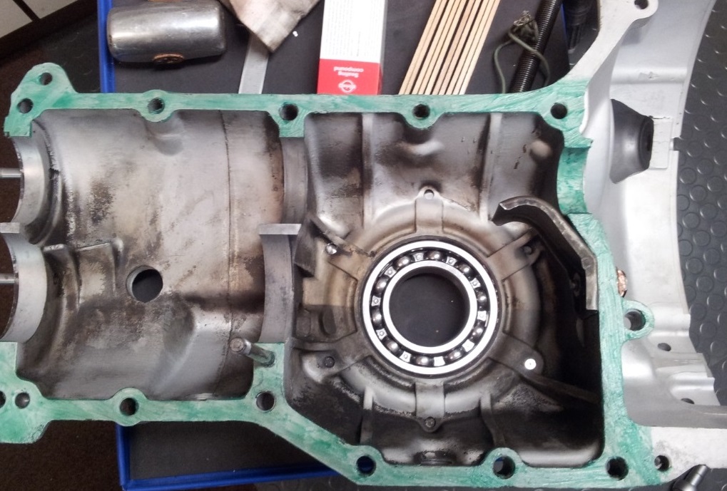

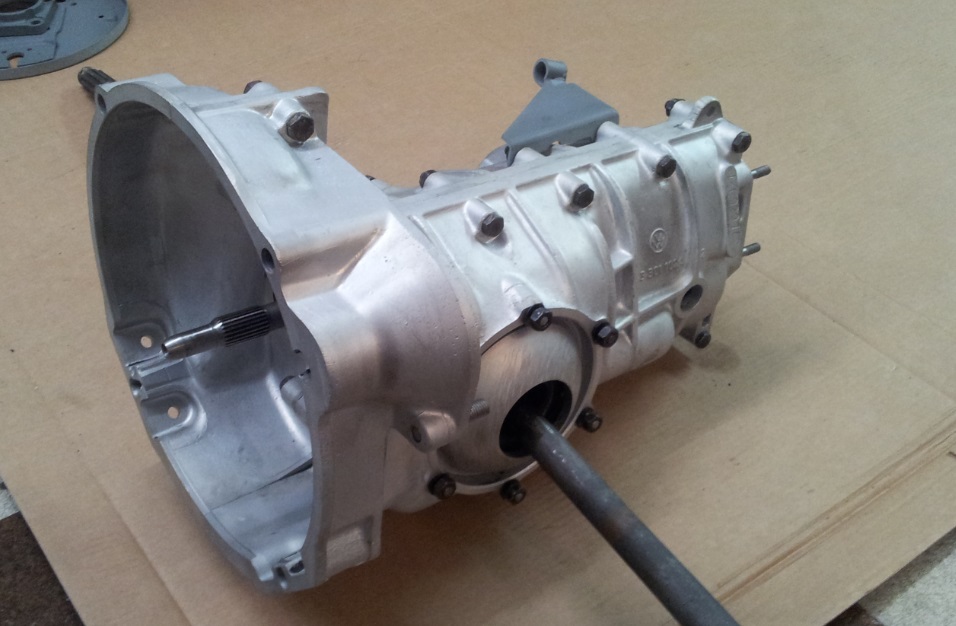

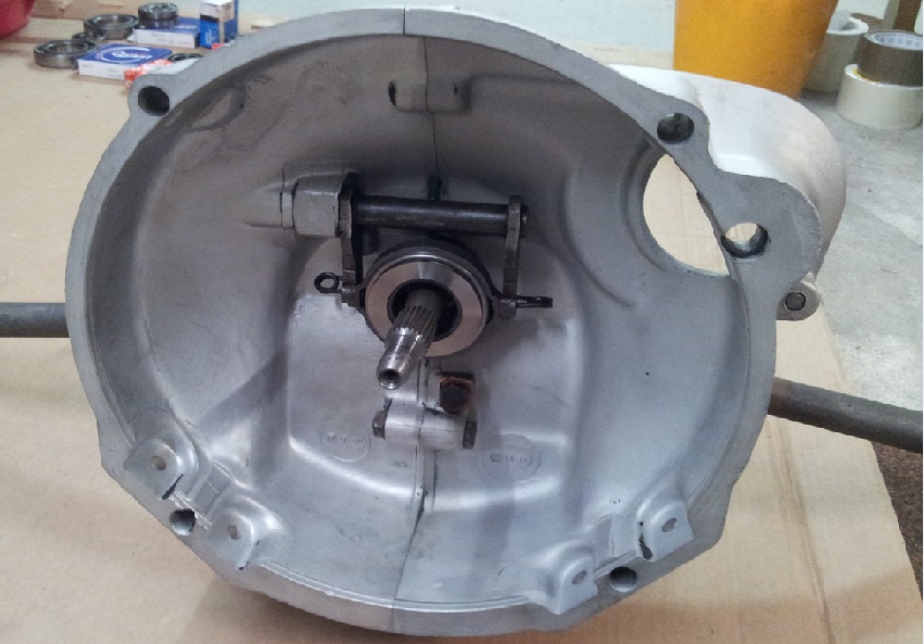

So nach langer Pause gibt es mal wieder etwas neues von meinem Projekt.
Habe alle Dichtungen fürs Getriebe bekommen und das Getriebe ist fast fertig.

Getriebe fast komplett zusammen!

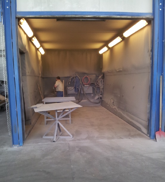

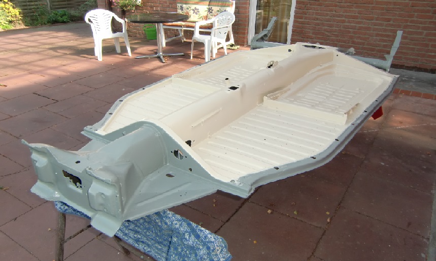

So nun auch einmal ein paar mehr Bilder!

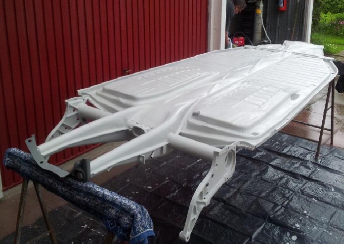

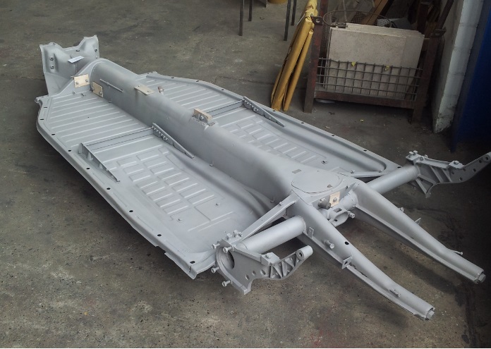

Die Bodengruppe muss nun als nächstes mit MS geflutet werden.
Bodengruppe beim Strahler und vorher alles vorbereitet fürs Strahlen. Alle Öffnungen und Gewinde gut verschlossen!
diese Kabine sollte das Leben der Bodengruppe verändern
wie solch sauberes Metall einen doch freuen kann!
schnell musste die Bodengruppe grundiert werden, bis auf ein Riss unter der Sitzschiene und eine Stelle an der ehemaligen Wagenheberaufnahme musste nichts geschweißt werden und das bei Baujahr 1956 :-)
nach dem grundiren kam Sika-flex und ein schönes Grau.

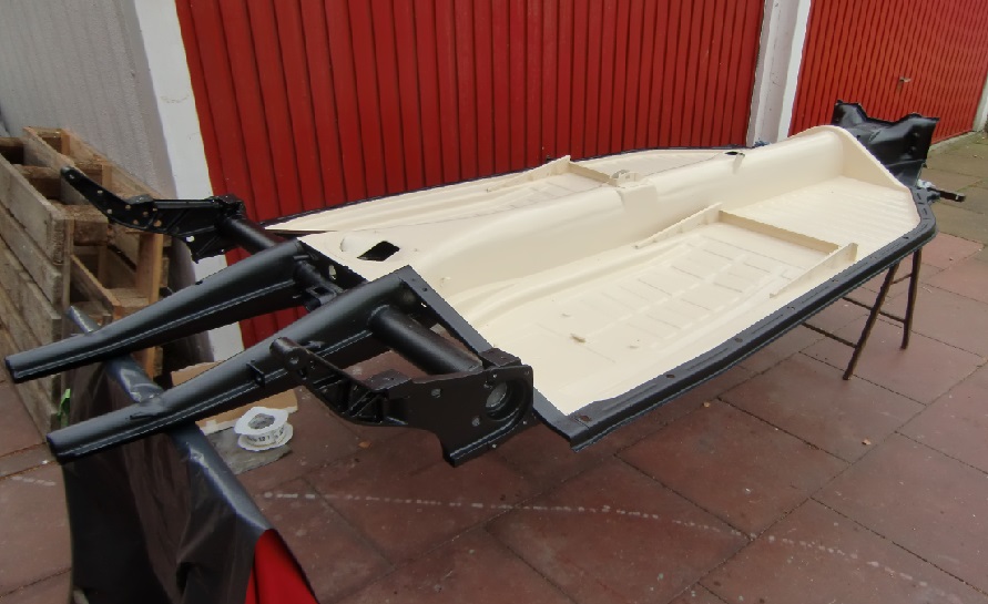

den Innenraum wollt ich in einem schönen beige halten
letzte Schicht Farbe ist nun auch drauf und ich finde sie schon lecker :-)

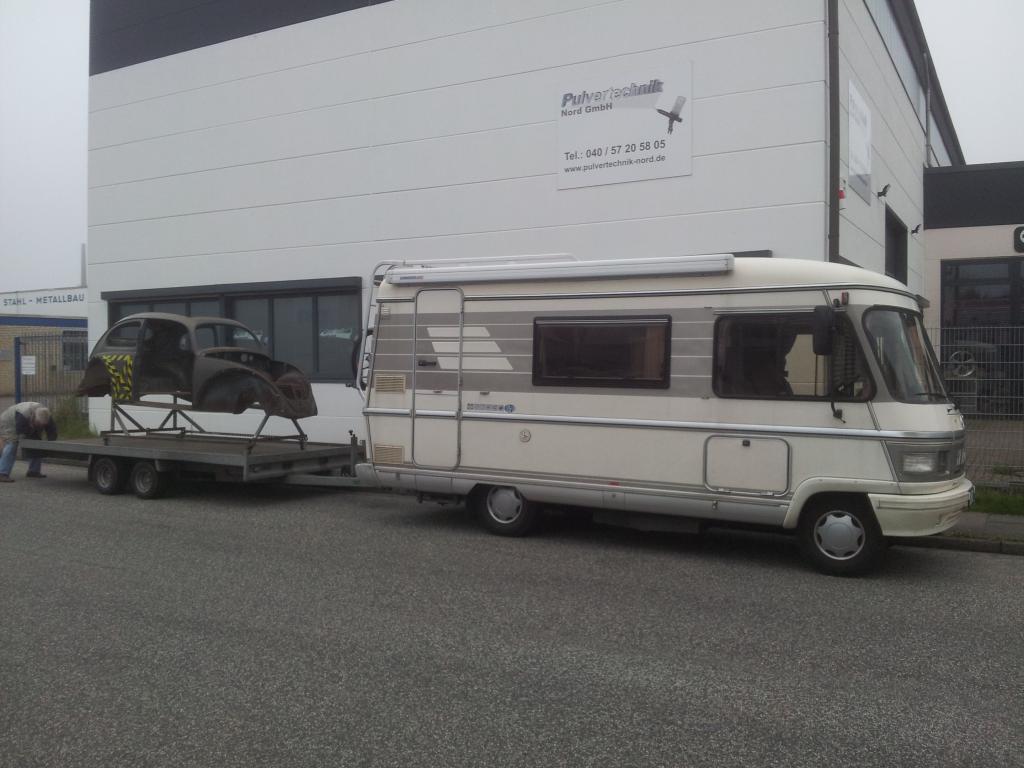

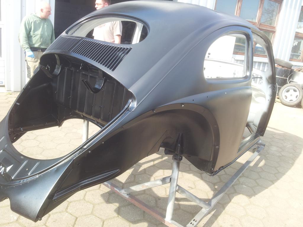

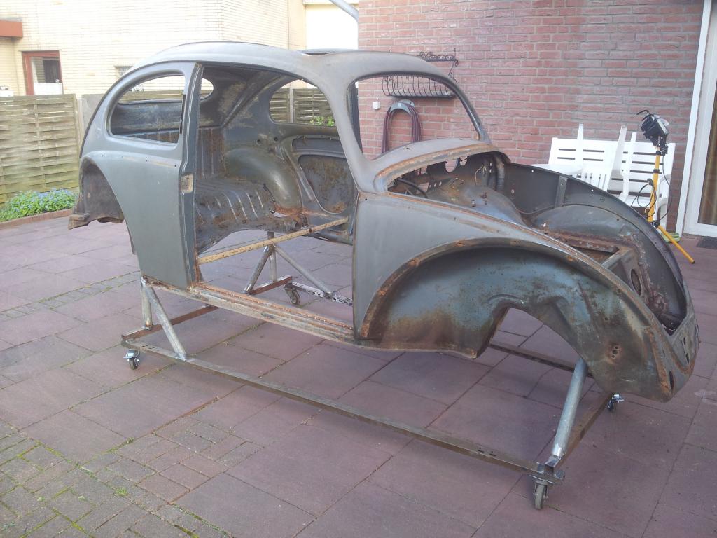

so ging jetzt endlich mal ein bisschen an der Karosserie weiter.
Komplett zerlegt, ein kleines Rollgestell geschweißt und ab zum Strahler und Lackierer fürs Grundieren.
