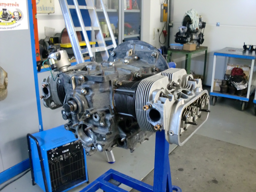

Hey,
so nun der letzte für die Wintersaison, wird ja doch bald
mal wieder schön werden um endlich fahren zu können.

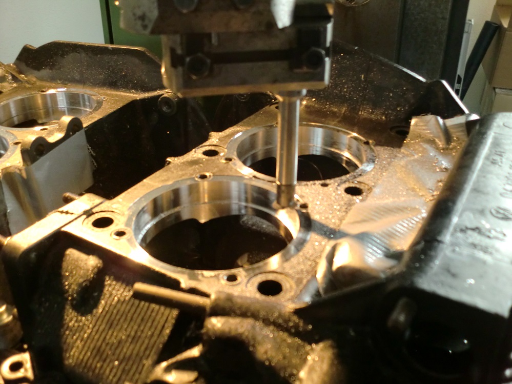

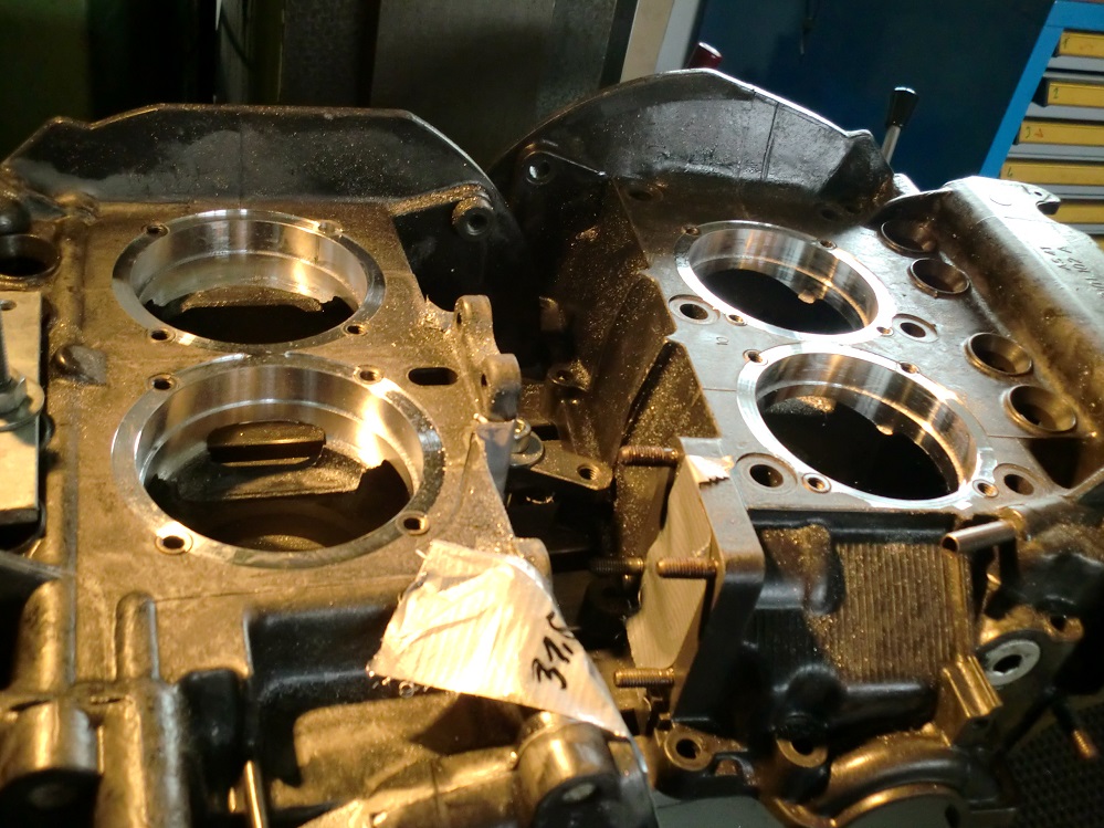

1915er wie immer mit Engle 110, 041er Köpfe, Verdichtung auf 9,5:1.
Heute mal mit dem Gehäuse angefangen.
@ Varus,
diesmal mit scharfen Bildern :lol: :lol:

Hey,
gestern ging es weiter, wenn nichts dazwischen kommt
dann werde ich heute noch einen Probelauf machen.
mfg.Spechtl

Testlauf vor 3 Stunden ohne Mängel bestanden. :D
