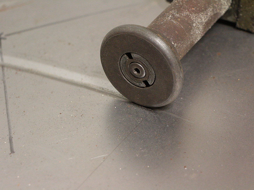

Re: Der etwas andere Umbau: 924 luftgekuehlt.
Ja richtig geil, wie habt ihr denn die verstärkungs"nuten" in die Bleche gemacht?
Ich hab grad ein roig 924 2l vor der tür, hat potenzial
AircooledCrewHannover
Powered by Jensemann-Racing
Das geht eigentlich ganz einfach... Knapp einspannen (siehe Bild), Hammerfinne vom kleinen Hammer ansetzen und mit dem grossen Bruder einen behertzten Tupfer ins Genick, fertig.-=| Käferboy |=- hat geschrieben:Ja richtig geil, wie habt ihr denn die verstärkungs"nuten" in die Bleche gemacht ?
