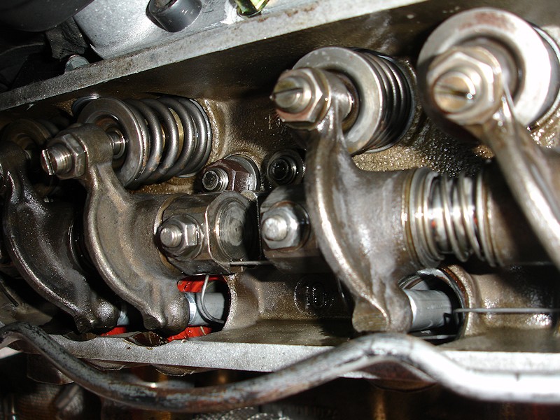

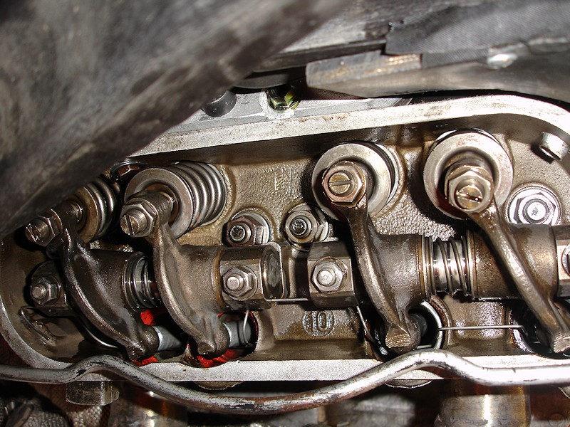

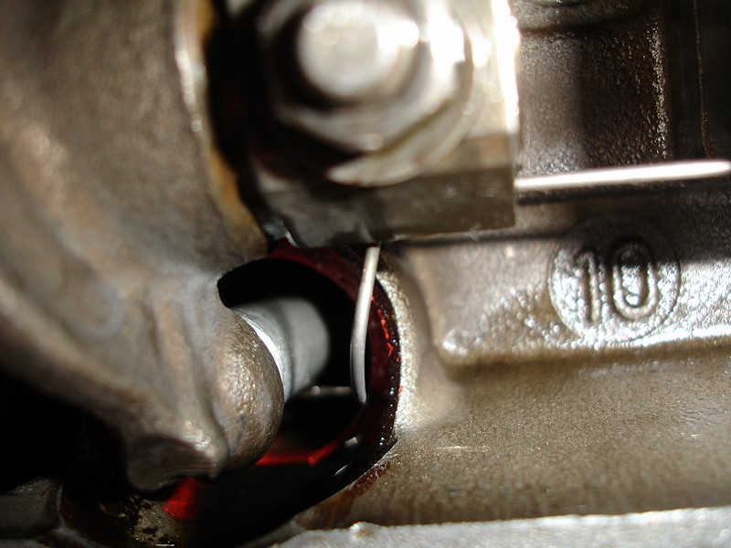

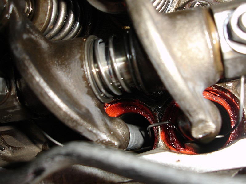

heute mal zerlegt...
1. sind es M7 muttern ? weil eine ist dull (gewinde fast weg)
2. welche Funktion hat der draht ?
der sitzt doch nicht mal aufm dem Rand vom schutzrohr.... der geht ja etwas rein, drückt aber doch kaum das rohr rein / zur seite ?
das kapiere ich nicht
3. wenn ich ins Rohr reinleuchte ist motorseitig ein sprengring.. ist das im motor oder noch die eine seite von den schutzrohren ?!
rausziehen möchte ich das ganze nicht unbedingt, weil es bis jetzt noch dicht ist am Block.
und da wird auch Öl ohne ende rauslaufen wenn ich die rausziehe....
pfuschbilder im anhang
im Winter könnte man das ganze dann wie oben beschrieben Pulvern und mit neuen dichtringen montieren...
danke
danke

Re: Verstellbare Stösselschutzrohre für Typ 4
Die Stösselschutzrohre vom Typ4 sind frei beweglich und können (entgegen dem Typ1) ohne Lösen des Kopfes in Richtung Ventildeckel ausgebaut werden. Das ist erforderlich, damit die Breitenausdehung bei Erwärmung des Motors ausgeglichen werden kann (der Typ1 hat ja ein Flex-Stück integriert).
Damit sie aber nicht wandern, gibt es außen den Spannbügel - das ist der dünne Draht, der auf Spannung sitzt und das Wandern der Rohre Richtung Ventildeckel verhindert. Logischerweise dürfen die Typ4 Rohre auch NICHT mit Dichtmittel (wie bei Dir) eingesetzt werden - man nehme die Gummidichtringe, öle sie ein Wenig ein und flutsch - fertig.
Es gibt zum motorseitigen Fixieren keinen Sprengring o.ä.
Die Muttern der Kipphebelbrücken werden oft viel zu fest angeknallt - ich weis das genaue Drehmoment nicht, aber ich habe 28NM im Kopf. Guck mal im RLF bei Classicparts.
Moin
...es sind "nur" 14Nm !!!!
Der Spannbügel muss AUF die Kante vom Rohr - nicht hinein !
Falls ich mich irre - korrigiert mich !
Gruß Henning
Gruß Henning
Der Henning hat recht es sind 15 NM.
Auf deinen Bildern kann man ganz gut erkennen das deine Schutzrohre auch mit Dirko HT eingeklebt sind.
Normalerweise kann man sich die Drahtspange dann sparen, die Rohre kommen auch so nicht raus.
