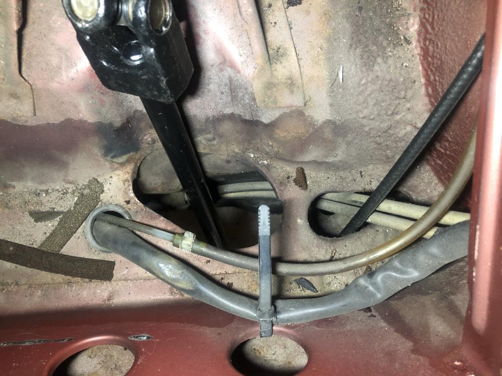

Hallo ELO, von welchen Hersteller sind die abgebildeten Gewindefederbeine auf dem Bild?

Auf dem Bild ist der Hauptbremslinder auf der Beifahrerseite. Sehe ich das richtig?

@ Wolfgang 1302
Ich denke, das ist der Geberzylinder von der Hydraulischen Kupplung. ;)
Gemeint ist das auf dem Foto vom ELO

yoko hat geschrieben:@ Wolfgang 1302
Danke für die Aufklärung. :) Bei meinem 1302 ist eine Kupplung mit Seilzug verbaut.

Bei meinem 1302 bleibts auch beim Seilzug, weil ich damit bei allen VW's nie Probleme hatte. Der ELO hat das bei seinem Interceptor auch vermutlich deswegen umgebaut, weil er ja ein Porsche G50 Getriebe hat mit hydraulischer Ausrückung... (wenn ich mir das richtig gemerkt habe).
