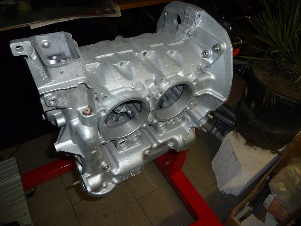

Hochdruckreiniger und Backopfenspray:
und frohes Fest!!

das schaut ja richtig gut aus!
aber irgendwie funktioniert das bei mir nicht so gut mit den
Backofenspray, bzw. der Dampfstrahler ist auch nicht der beste.
