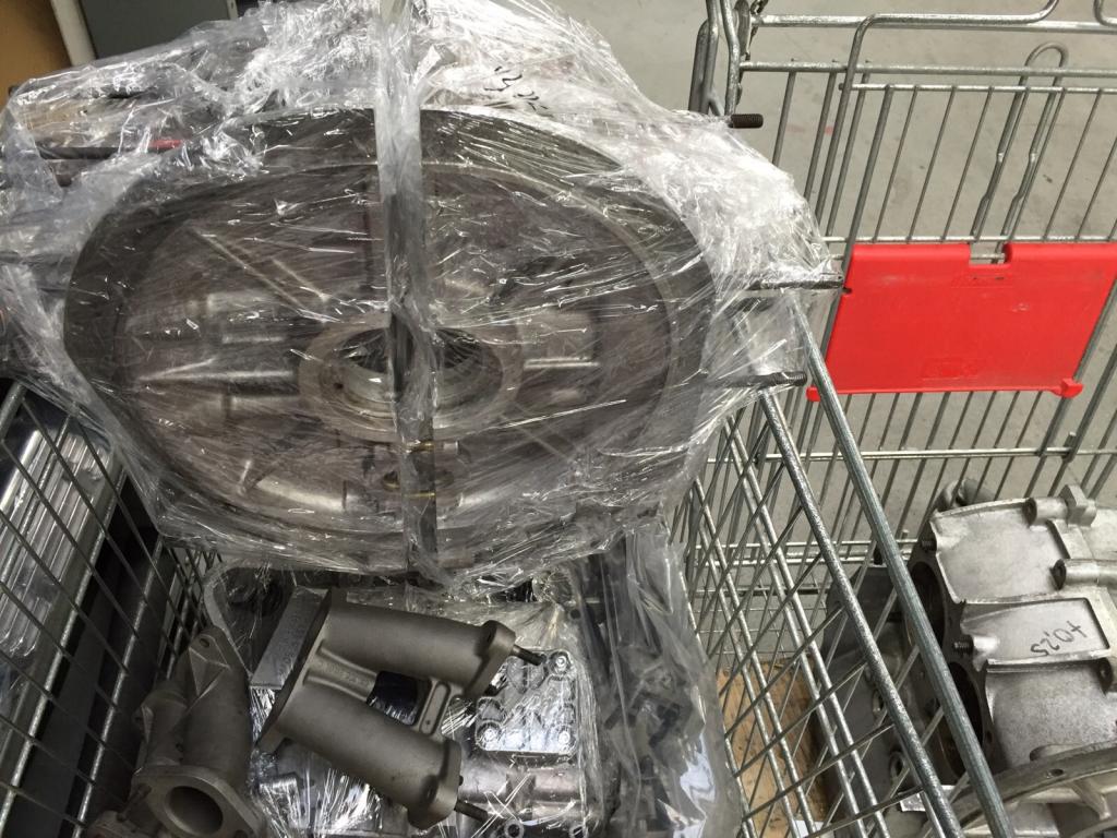

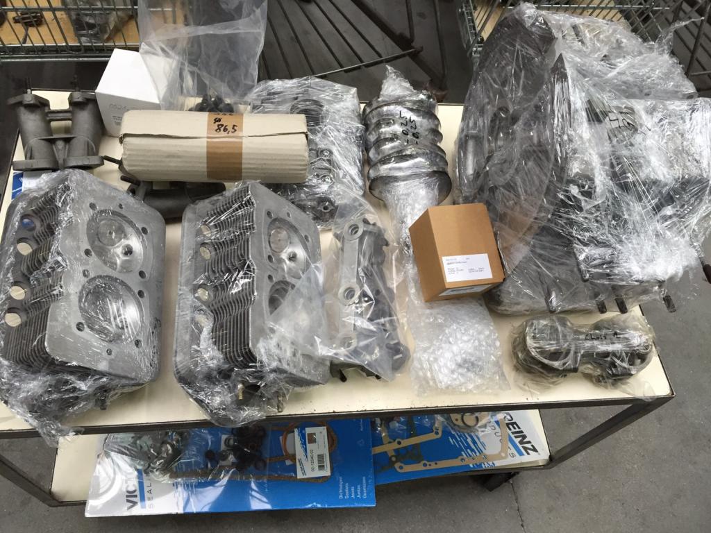

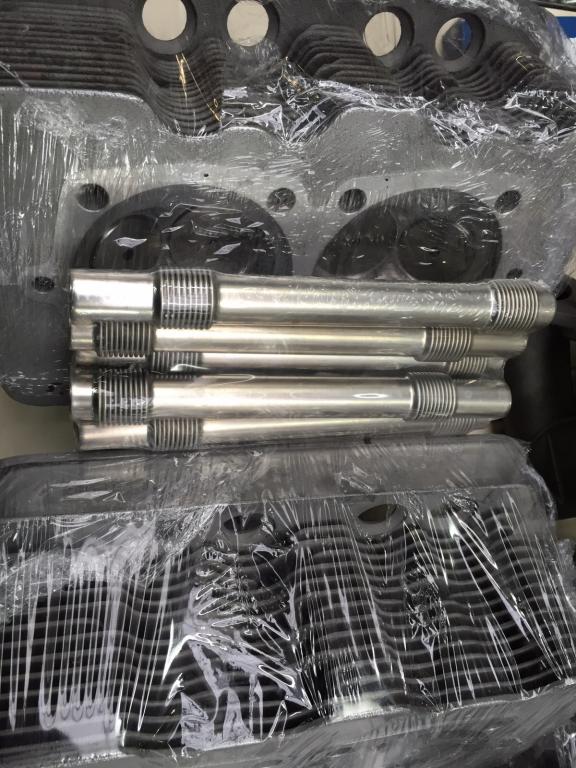

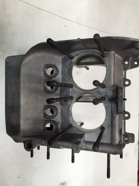

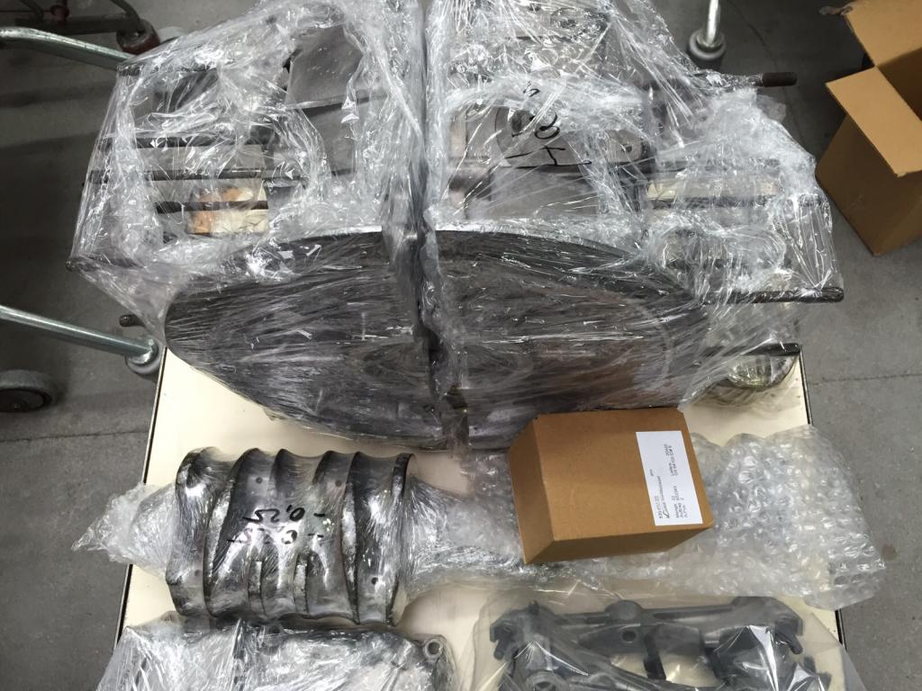

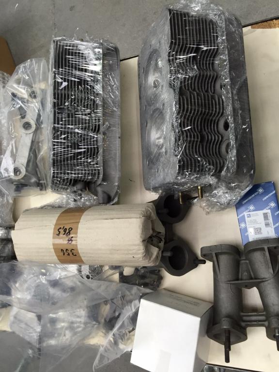

Hallo Leute,

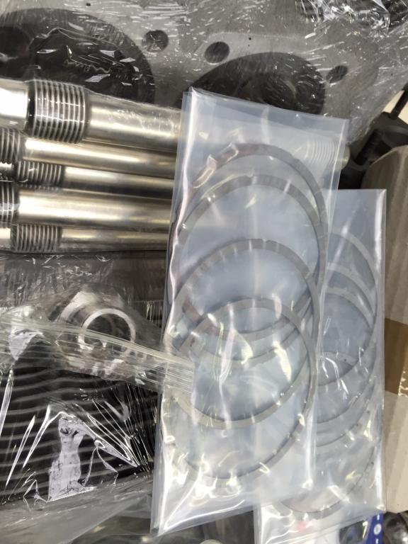

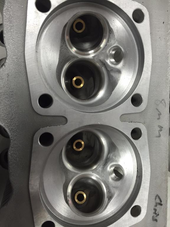

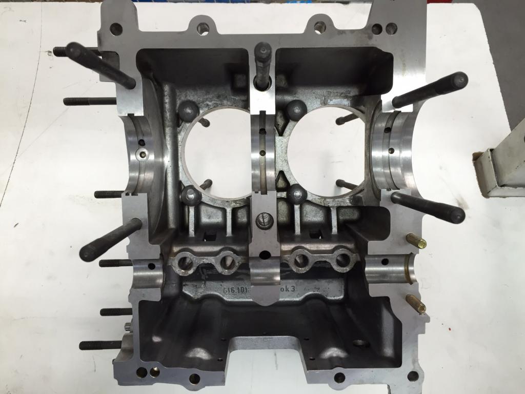

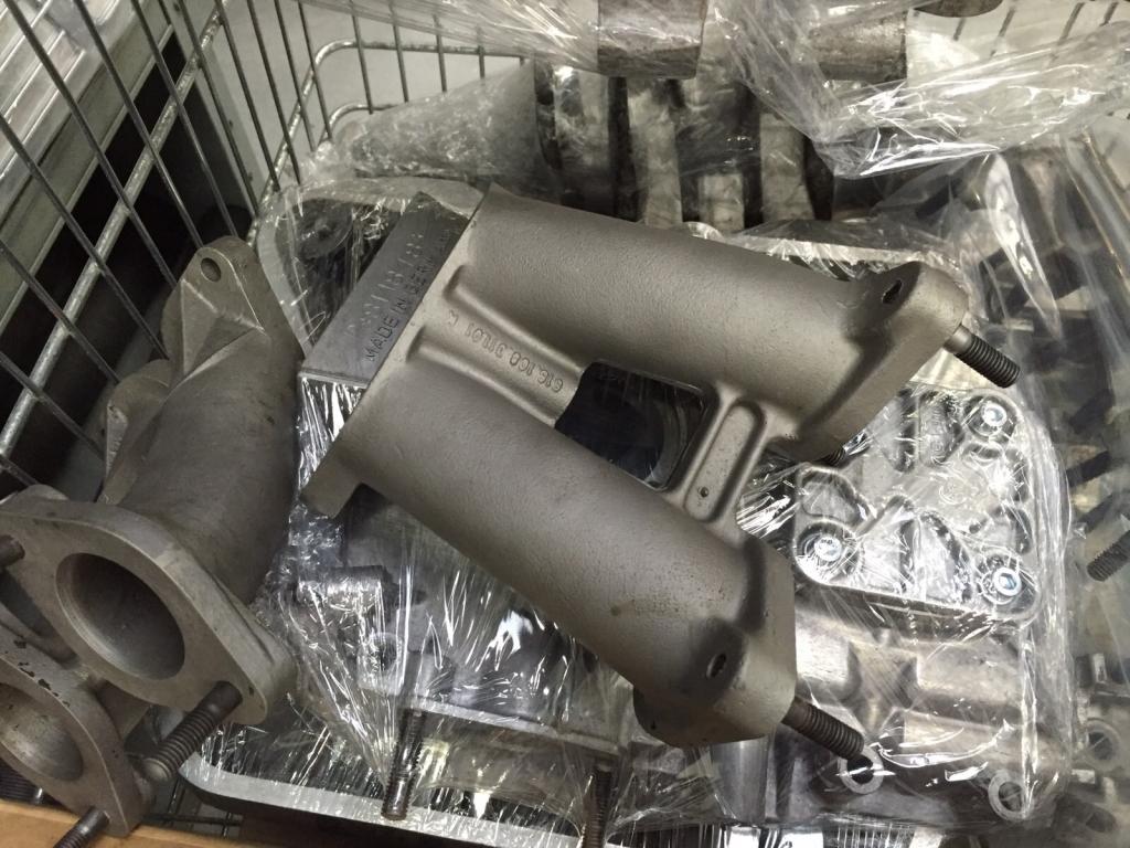

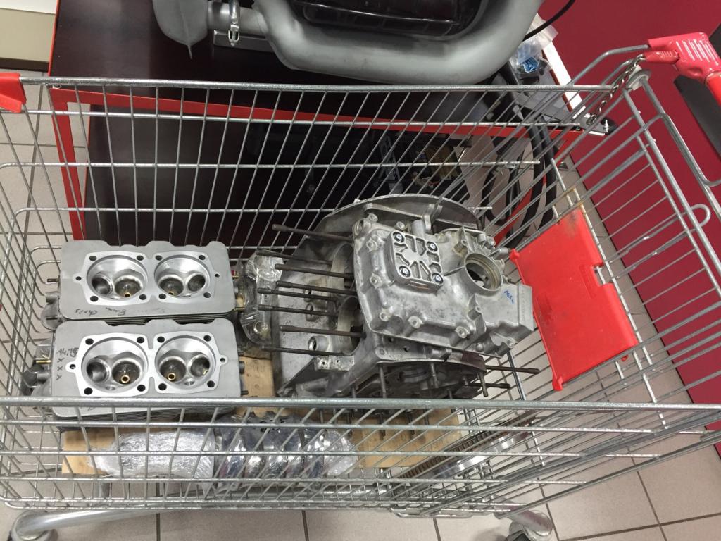

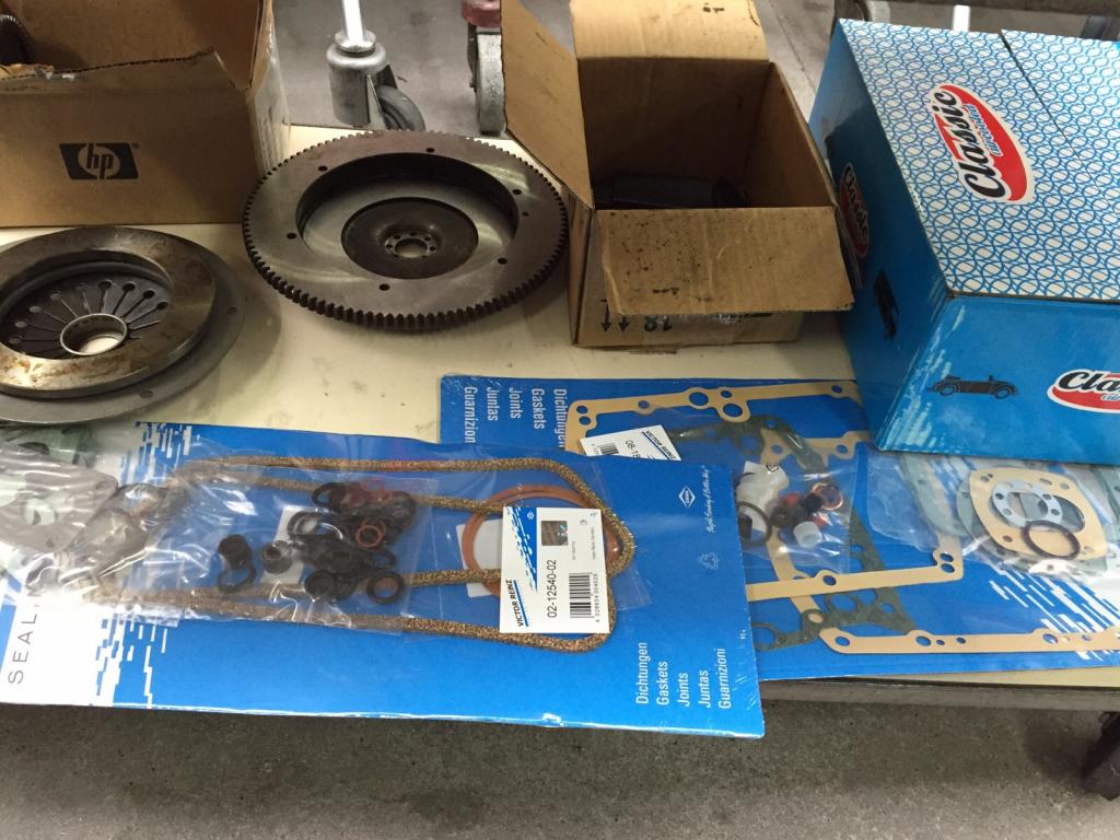

hier ging es tatsächlich weiter. Nach einiger Überlegung bin ich zu dem Entschluss gekommen, die Teile vom 356er Profi Ahnendorp (http://www.ahnendorp.com) bewerten und anschließend bedarfsgerecht überholen zu lassen. Und das war auch genau richtig, mit meiner Einschätzung "das ist doch noch gut" lag ich häufig nach der professionellen Überprüfung daneben. Andere Teile, die ich schon abgeschrieben hatte, konnten gerettet werden :up:
Technische Fakten:
- Zylinderköpfe auf 8mm Ventile umgebaut, Bestückung ist 41/35 mit Spezial Federn und Tellern. Köpfe sind komplett geschweißt und nachbearbeitet, zudem natürlich Saugrohr Anpassung an die Kopfarbeiten.
- NOS Porsche Lamellenkupplung (770kg)
Ich bekomme regelmäßig ein Update das aktuellen Standes, so gibt es jetzt ein paar Bilder:
und alles zusammen

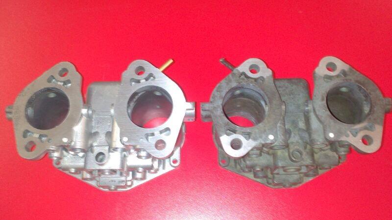

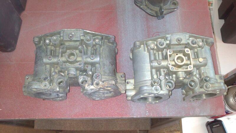

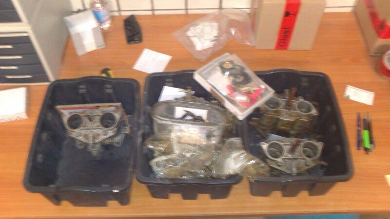

Die Vergaser sind bei Oldtimer Wensing (http://www.oldtimerwensing.de/) in der Überholung, werden auch top
Zuletzt geändert von schickard am Fr 20. Nov 2015, 21:59, insgesamt 1-mal geändert.
youngtimerfan
Beiträge: 1038
Käfer: 1303 geschlossen
Käfer: 1303 offen
Fahrzeug: 67er Volksrod
Wohnort: Olpe
Re: 356/912 Porsche Motor im 1960 Käfer
Beitrag von youngtimerfan »
richtig richtig großes Kino :up:
sind die Bearbeitungskosten auf Käfer Niveau?

Der 356 Brennraum funktioniert mit richtiger Bearbeitung besser als ein Käferbrennraum!
2,0l mit 151 PS und 189 Nm bei sehr moderaten Drehzahlen ( zwischen 2.000 min - 6.000 min sehr, sehr kräftig ).
Wie immer...wenn alles top zusammenpasst.

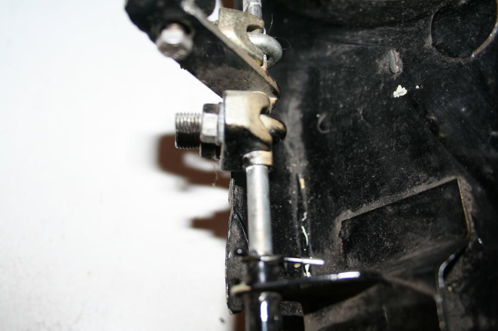

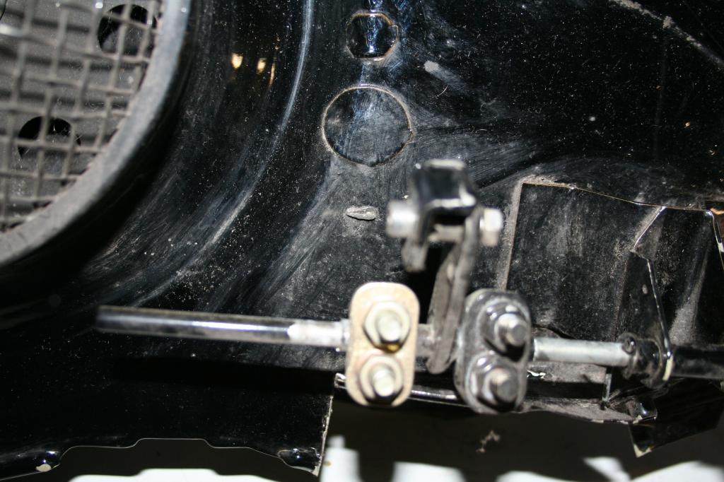

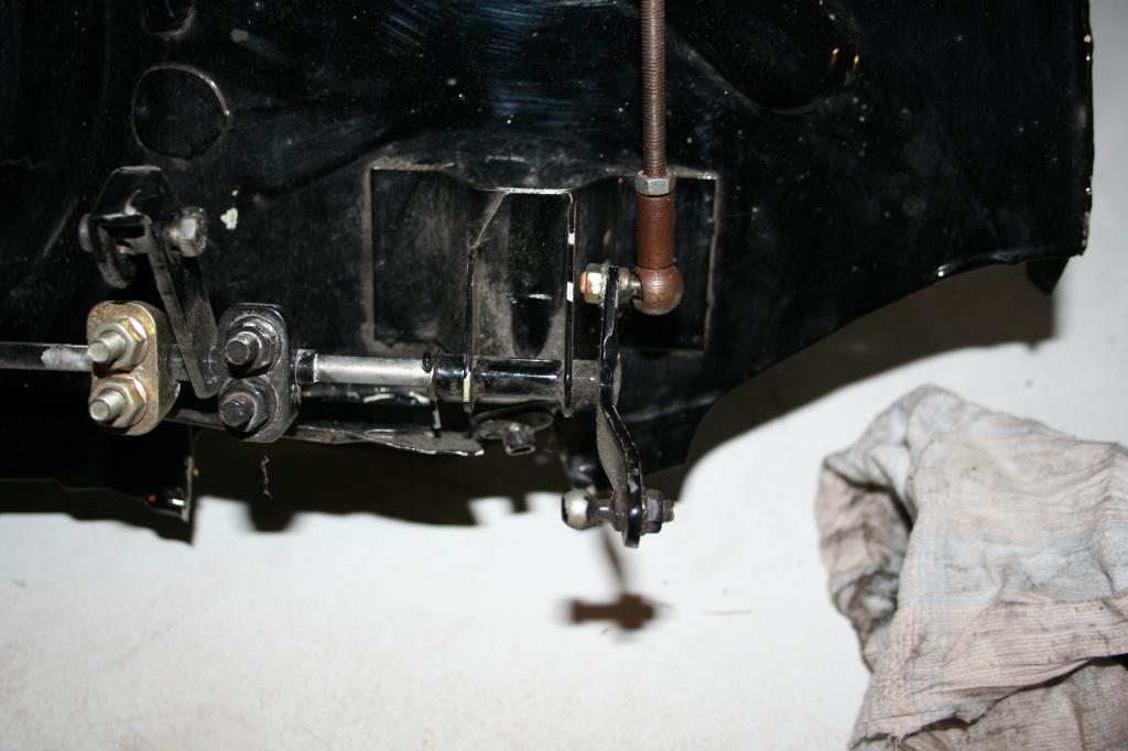

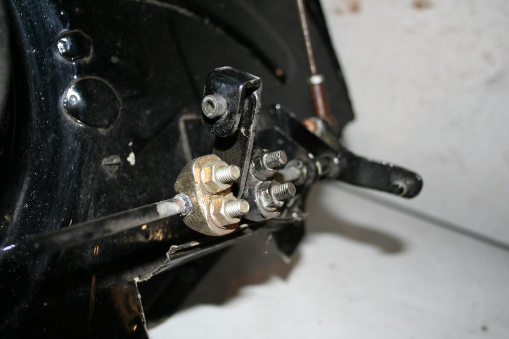

hast du dünnere Ventile genommen? Hattest du den Motor schon mal probeweise mit Auspuff im Motorraum?
Ich habe seiner Zeit die Warmluftführung zu den Vergasern entfernt.Wenn dich die Vergasergestänge hinter dem Gehäuse noch interessieren kann ich ( mittlerweile ) Bilder machen.

Bilder vom Gasgestänge sind in der Tat interessant. Auspuff hab ich noch nicht endgültig ausgewählt, vielleicht wird es auch etwas aus den Hause Ahnendorp :up:

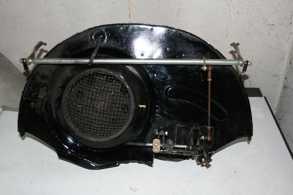

Zur Hebelei:
Über einen Stab ist ein Röhrchen mit der Anlenkung für den Gaszug geschoben.In richtiger Position wird es mit den zwei Seilklemmen fixiert.

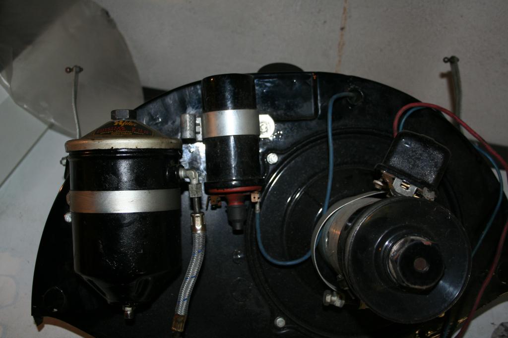

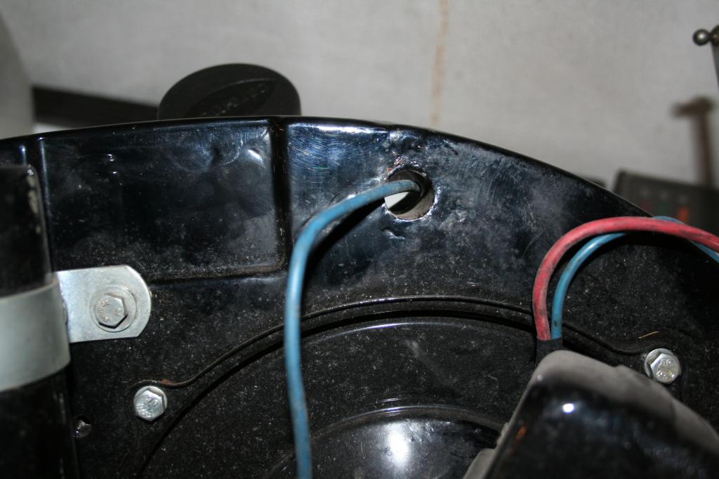

Zum Gebläsekasten:

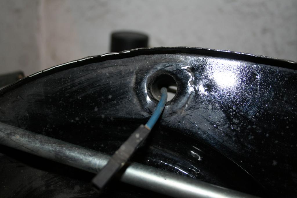

Den Nebenstromölfilter habe ich nach links versetzt damit man problemlos die Lima ausbauen kann.
Eine Kabelführung durch den Kasten kann man an dieser Stelle so machen da dort ein Umlenkblech ist.
Überall habe ich Einschweißmuttern eingesetzt .Beim 356 kommt man auch so hinter den Kasten.

Beiträge: 6697
sehr sehr geil :up: :up:

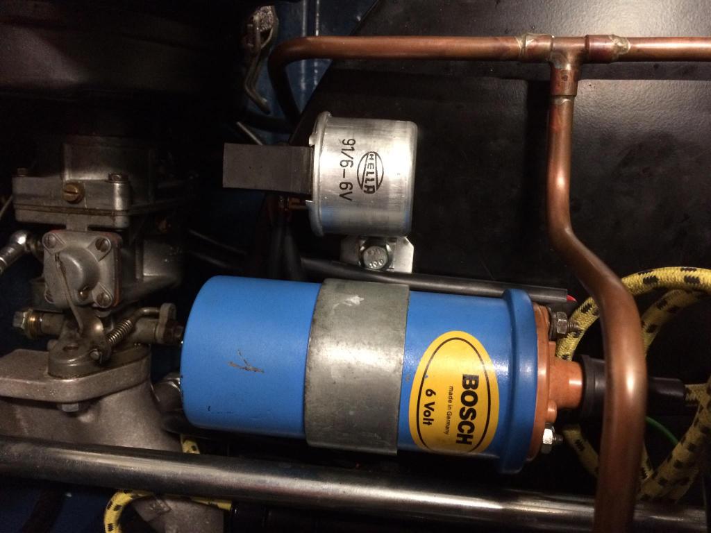

die Idee mit der Kablführung gefällt mir, die Isolierung etwas dicker wählen dann dürfte es sich mit dem scheuern auch in Grenzen halten
schickard
Beiträge: 3367
Käfer: BJ 1960, 6Volt, 30PS
Käfer: BJ 1967, 6Volt, 40PS
Wohnort: bei Rendsburg
Beitrag von schickard »
Die Kabeldurchführung hat nur der Industrie Motor. Ich werde sie wahrscheinlich wie beim 30PS Motor verlegen, kommt ja auch wieder das 6Volt Relais mit ran

Hallo Schickard,bei welchem Industriemotor hast du die Kabeldurchführung mal gesehen?
Wie machst du Full Flow? Der Ahnendorp hat mir damals einen Rücklaufanschluß gemacht ...
Hey Jürgen,da scheuert nix.Da ist sonst aber ein ( schwarzes ) Bougierrohr drum,mehr der Optik wegen.

Hast Du schon eine Hausnummer für die Überholung der Vergaser? Ist es eine zweitgeteilte Drosselklappenwelle, oder noch die Einteilige?
schickard
Beiträge: 3367
Hi, ich hab Vergaser mit zweigeteilter Drosselklappe. Preise sind ja immer vom Zustand und individuellen Wünschen abhängig, frag ihn einfach, falls du auch ein Projekt im Auge hast :up:
