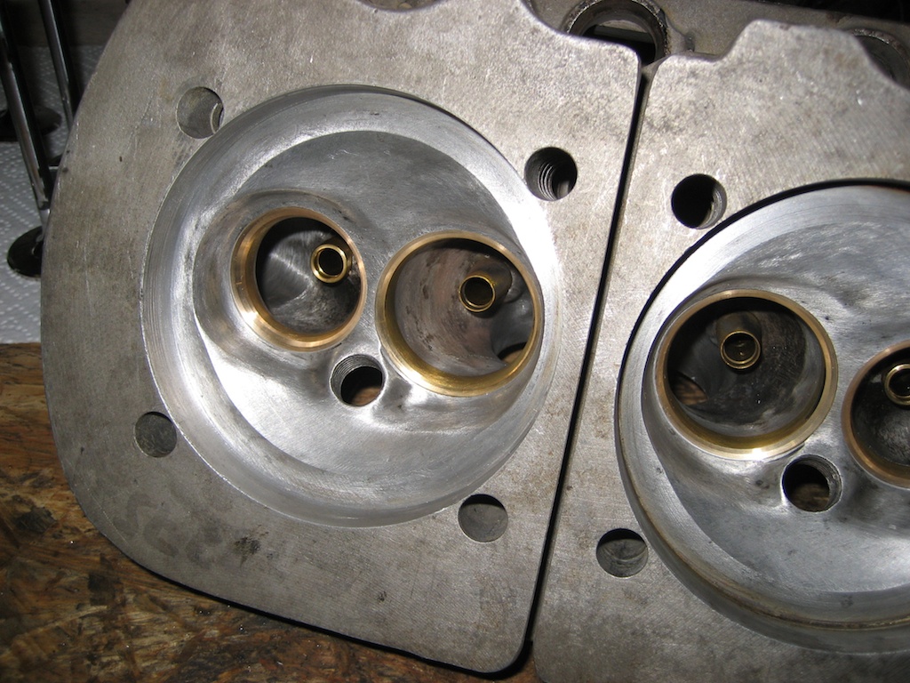

stimmt, die waren Kugel
mir hat 1980 die Rennsportabteilung Salzburg(Schwarz Pauli) mehrere solcher Köpfe gefertigt
und die Rallyemotoren gingen beachtlich, den letzten hab ich 1986 gebaut und der läuft heute noch.
Auch Kurt Hassmann fertigte die Typ1 Köpfe mit D-Port so.
Ein guter Bekannter hat vor einigen Jahren seinen 2,3 T1 nach dem alten Muster so gebaut, der hat 179Ps mit sehr viel Drehmoment, auffällig ist die niedrige Verdichtung, der Motor ist auch seit Jahren extrem Autobahnfest. Die Erkenntnisse und Techniken werden mit den Jahren immer besser, was aber nicht unbedingt eine 40 Jahre alte Anwendung in Frage stellt. Ich hatte vor 5 Jahre wieder mal so eine Form im 2,2L getestet und konnte auch bei niedriger Verdichtung Leistungsmässig keinen Nachteil messen.

Danke für die gute Antwort und du guten Bilder...
Hast du solche Köpfe noch rumliegen?
Ich(oder besser gesagt Stefan alias Käfersucher) würde mir das gern mal genau anschauen.Er baut ja gerade seinen Salzburgreplika auf.Und die Saugrohre und Vergaser hat er schon...er würde wahrscheinlich sehr gern die Salzburgdinger kopieren...
Meine Tests mit halbkugel haben eher gezeigt das man viel Frühzündung fahren muss um Leistung zu haben.Das ist bei mir ein Zeichen für eine langsame Flammfront...

Hey das ist die vorm die ich auf meinem 1776 ccm hatte! zu sehen in meinem beitrag ( 1905 ccm mit nowak nockenwelle) und die ansaugkanäle sind auch wie meine! krass

Sehr geil! Kann man sich diese Koepfe mal genauer anschauen?? Ich bin sehr Intressiert, baue gerade einen Sazburgkaefer nach!

Poloeins hat geschrieben:Das die Leistung zu machen ist,stelle ich ja nicht in Frage.Nur das das man Leistung rausholt aus einer halbkugelförmigen Brennraumform...
Und das die Salzburgdinger halbkugel hatten,ist mir neu...
P.S.:Wenn du sowas willst,ich habe das Werkzeug dafür noch...
Hi!
Um die Salzburg Käfer wird auch unter Insidern eine Geheimniskrämerei gemacht (auch um die Nockenwelle...etc.), deshalb hat es mich gewundert, dass ich in dem "Ami-Forum" dort eine Abbildung von den Sbg-Käfer-Köpfen mit dem kegelförmigen Brennraum gesehen habe.
Nachdem was ich dort gelesen habe, hatte Gene Berg diesen kegelförmigen Brennraum zuerst gemacht, anscheinend aber um aus dem damaligen niedrigoktanigen Benzin in den USA eine bessere Verbrennung (und etwas bessere Leistung) herauszuholen. Allerdings mit niedriger Verdichtung (so um 8:1 oder drunter). Weil der Verbrennungsraum recht gross war, musste die Frühzündung auf ca. 20 Grad gestellt werden, um das Gemisch am OT zu zünden. Weil die Zündung dann bis 38 Grad spät ging, hatten die auch mit Hitzeproblemen zu kämpfen, auch wegen der grösseren Brennraumoberfläche.
War anscheinend nicht gedacht zur Erzielung einer hohen Leistung, obwohl später dann auch daran gearbeitet wurde, aber den Postern nach mit eher magerem Erfolg. Warum das dann bei den Salzburg Käfern gemacht wurde ist mir unerkärlich, obwohl die wirklich gut gingen (kann mich an meine Jugendzeit erinnern, weil wir immer bei den Käfersiegen zu Hause einige Biere geöffnet haben).

diese Köpfe hab ich leider alle verkauft und mit Fotos wurde damals sehr gespart(Werksgeheimnisse!)

Halbkugelige Brennräume haben den höchsten Oktanzahlbedarf.

da ist was Wahres drann und vor 30 Jahren war der Benzin auch keine so Softisuppe wie heute ;)

Laufen bei mir aktuell ohne Probleme… ;)
Re: Brennraum "kegelig ausgedreht"
Verfasst: Do 1. Nov 2012, 19:08
von 13dreier
warum ist der Kopf geteilt, geht da nicht die Stabilität verloren?
Verfasst: Do 1. Nov 2012, 19:11
von Boncho
Da fehlt einfach nur die unterste Kühlrippe… wurde halt geplant. ;-) Instabil wird der dadurch denke ich nicht. Übrigens stammt der Kopf auch von '94. Ventildeckelseitig ist dort "Aug. 94 No. 6" eingeschlagen… Von welchem Tuner die stammen… keine Ahnung.
