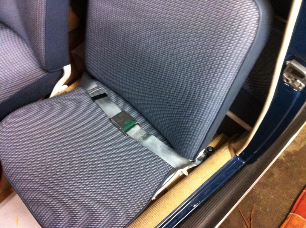

von schickard
ich hatte in der Bodengruppe links und rechts hinter der Sitzschiene schon jeweils Löcher a' 12mm. Dazu passend habe ich mir ein 4mm starken Metallstreifen angefertigt und von unten gegen geschraubt:
Christian

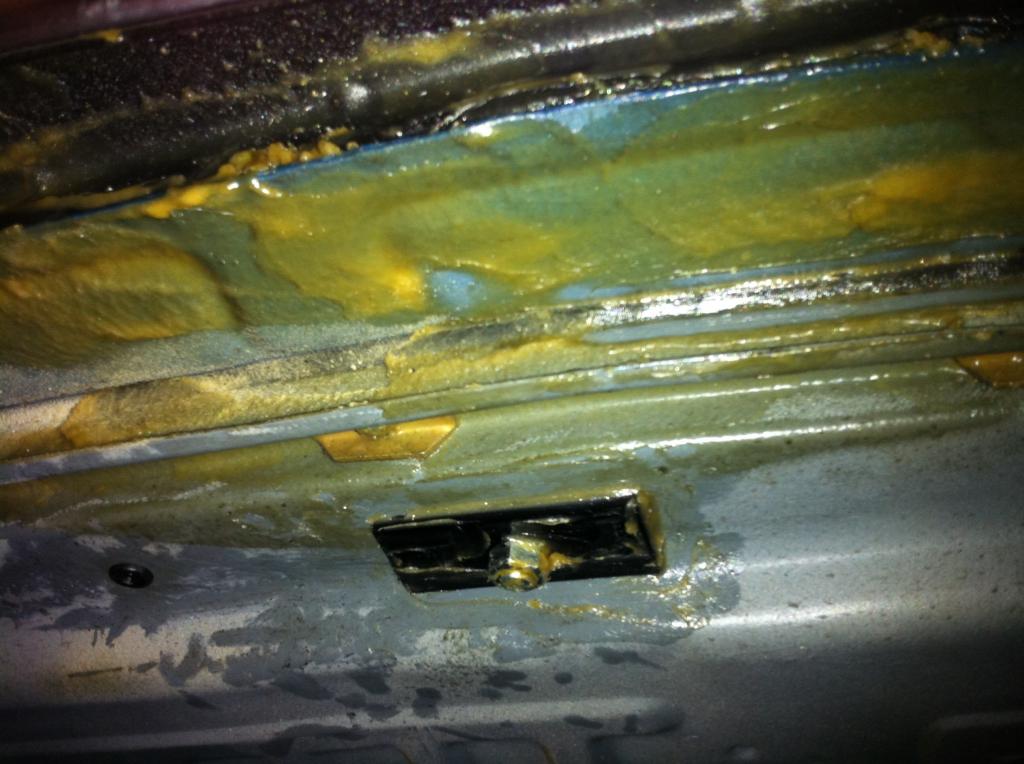

OK, daß ist halt deine Meinung. Abgesehen von anderen Dingen, steckt die Gewindestange dann nur im dem Loch im 2 mm Blech.... :roll:
Hab in die Bodenplatte vom 1302 reingegriffen und gefühlt ist dort eine ca 3mm Platte innen am Tunnel verschweisst und dann die Sicherheitsgurt Mutter. Das ist eben so berechnet auf die Zugbelastung auf den Tunnel.
Desweiteren ist mir auf Grund von Gesprächen mit Zivilingenieuren in dieser Sache bekannt, dass die auf originalen Gurtschrauben/Muttern bestehen. Schwierig ist es in Karosserien welche keine solche Muttern eingeschweißt haben, die Stelle auf die Zuglast zu berechnen...da möchte keiner so richtig seinen Kopf hinhalten. War zB bei einem T3 Kasten so, hinten Fenster rein und die originalen Gurtmuttern reinzuschweissen, da wollten sie eine Bestätigung von VW haben, dass die Kastenwagen Karosse an der Stelle die gleiche Festigkeit aufweist wie die Ausführung mit Sitzen/Gurten. Dann hätten sie mir es abgenommen.
So, nun genug, bin.damit raus aus der Geschichte.
:character-oldtimer:
PS: Anbei ein Foto, wie das damals am Tunnel beim Karmann GF gelöst/getüvt wurde.
