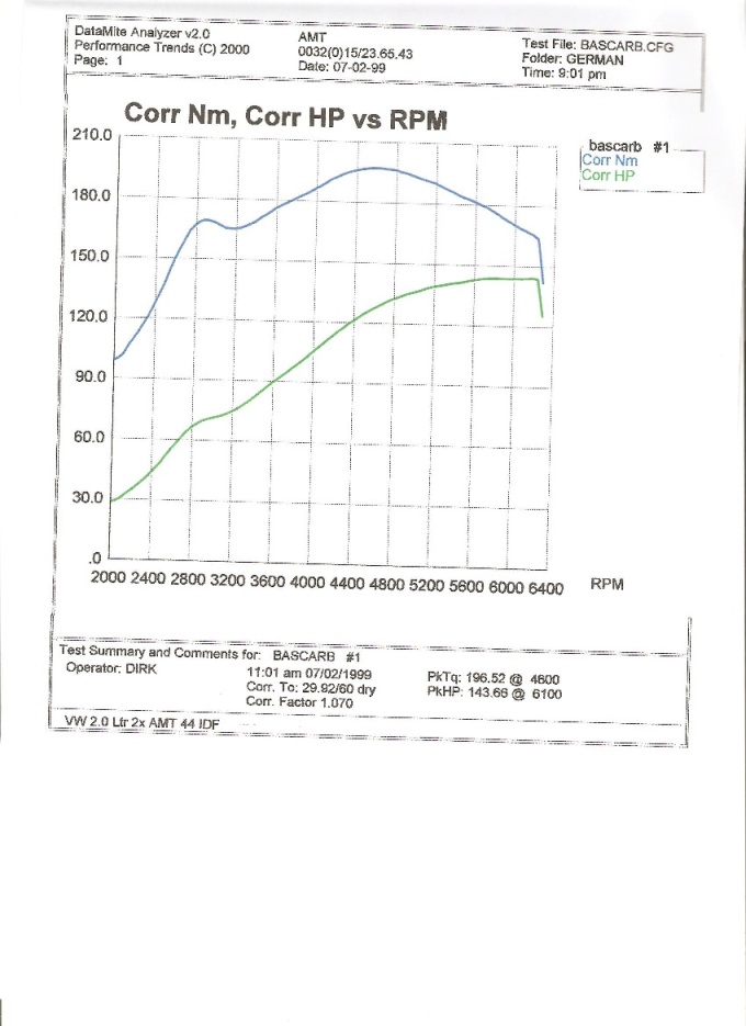

habe in 78 x 90.5mm Motor mit Nowak Nockenwelle,143ps und 196.5 NM drehmoment bekommen.

hallo siver rs mit welcher nockenwelle hat der motor die leistung erreicht 316 oder 328?
