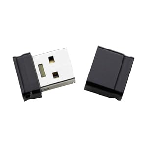

Habe ich noch nicht getestet, könnte zur Not die ganze Blende aber auch noch weiter nach hinten schieben.
Aber eigentlich benötige ich auch nur den USB-Stick.
Im anderen Auto habe ich folgenden Stick, der gar nicht auffällt und bis jetzt zuverlässig seine Dienste verrichtet:
http://www.amazon.de/Intenso-Micro-Line ... 43&sr=8-16
