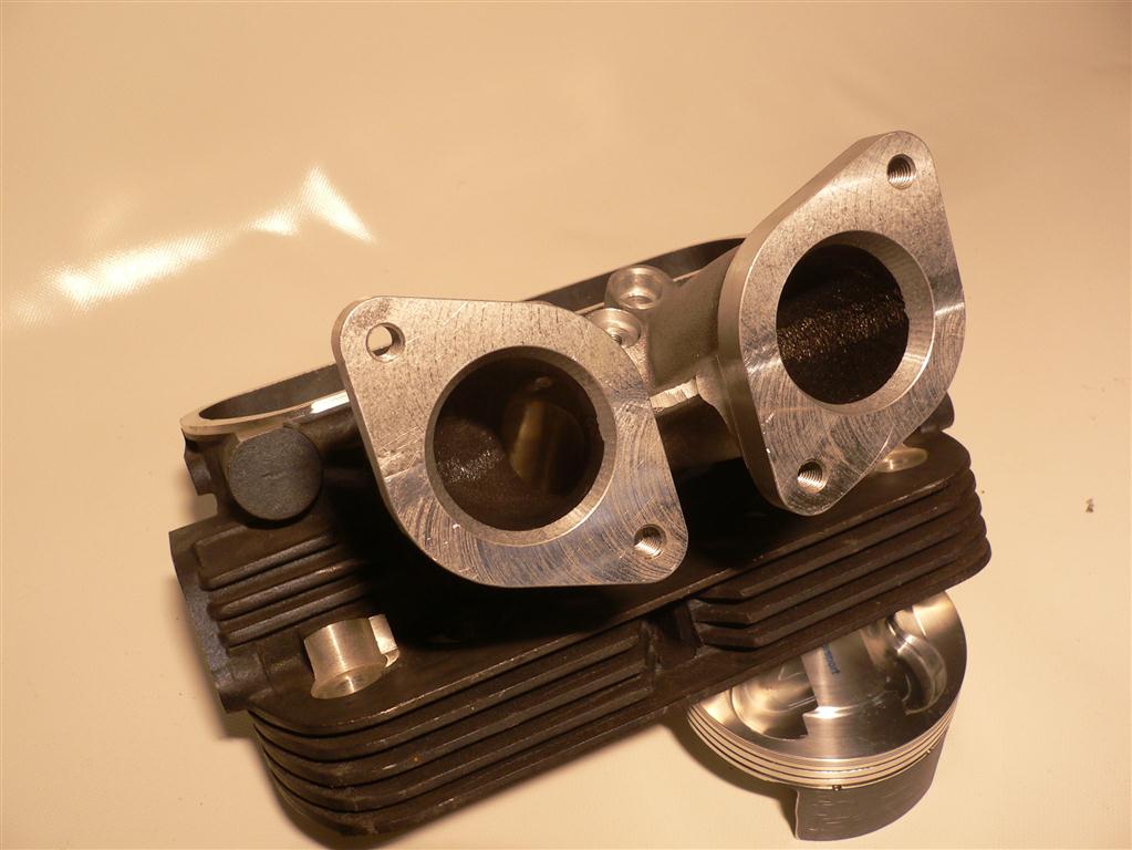

Moin Thorsten, das wird bei mir auch langsam mal Zeit, daß es mit dem Motor weitergeht. Die Wasserboxerodysse hab ich hinter mir und jetzt gibts etwas, das Spaß macht. Meine T2a Westi Pritsche mache ich Nebenbei auch noch fertig.
Die Laufbuchsen sind mittlerweile beim Aufspindeln und Honen. INach vielem Hin- und Hergerechne und Rumgelese habe mich für 0,08mm Laufspiel entschieden. Wir werden sehen, ob das klappt.
Hier noch mal ein Paar Bilder von der Teilebearbeitung.

Anbei noch ein Paar Fotos von den Ansaugbrücken/Plenum die ich mir gebaut habe. Ich muss allerdings noch die Aufnahmen für die Einspritzdüsen anschweißen und Fräsen.
