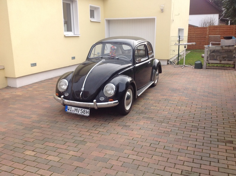

Hallo Zusammen,
man(n) mag es kaum glauben, aber ich denke der Spruch "gut ding will weile haben" ist hier mehr als angebracht
Es ist vollbracht, am 12.02.14 gab es das H und heute die Anmeldung
. Ich habe aber auf jeden fall einiges an Erfahrungen mit dem TÜV und der Zulassung in Hessen (Wiesbaden) sammeln dürfen, bezüglich Oldtimer ausm Ausland und H Zulassung .... die Hölle ist wohl ein Paradies dagegen
- IMG_0209.JPG (203.29 KiB) 8621 mal betrachtet
Gruß Maurizio

herzlichen Glückwunsch, was lange währt, wird endlich gut!
