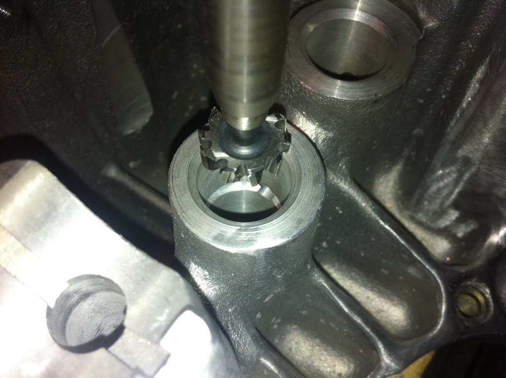

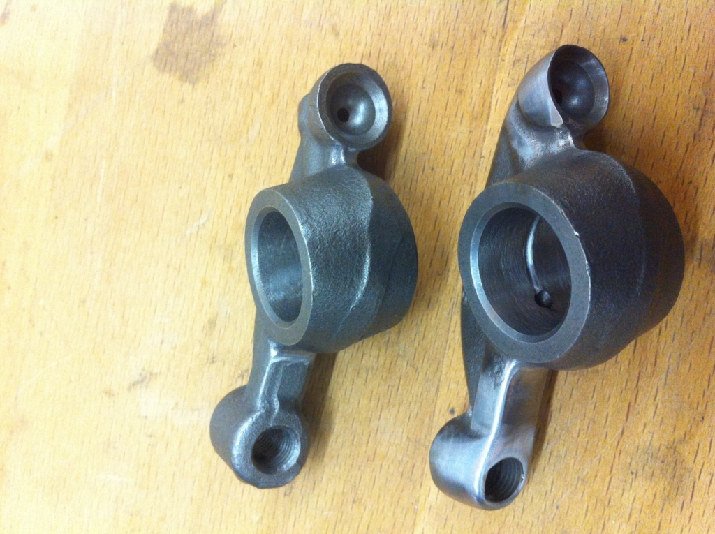

Die Köpfe wurden vom alten Motor übernommen, da hier schon einiges an Zeit und Geld investiert wurde. Auch wenn -wie schon geschrieben wurde- an der einen oder anderen Ecke noch was zu holen wäre (z.B. Ventile, Kanäle), wurden neben dem Mehr an Hubraum weitere Maßnahmen ergriffen. Im Focus standen nicht nur die Leistungssteigerung sondern auch die Haltbarkeit des Motors. Für zweiteres aufwendige Details wie die bereits von Jürgen erwähnte umlaufende Nut in den Stösselbohrungen oder auch die Nut in den Kipphebeln. Die bringen sicher durch die Reibungsreduzierung ein minimales Plus an Leistung sind aber doch eher zur Erhöhung der Standfestigkeit gedacht. Hierfür auch das (gefühlt doppelt so schwere) Alugehäuse dessen Detailbearbeitung im Vergleich zum Seriengehäuse deutlich mehr Aufwand ist. Eine Biax, geeignete Fräser, Schleifer und viele Abende sind notwendig bis ein Gehäuse so aussieht.
Im Anhang noch einzwei Bilder von Detailarbeiten.
Grüße Georg S.
Vergleich Kipphebel original/bearbeitet
Bearbeitung Stösselbohrung mit extra modifiziertem Fräser (langer Schaft!)
