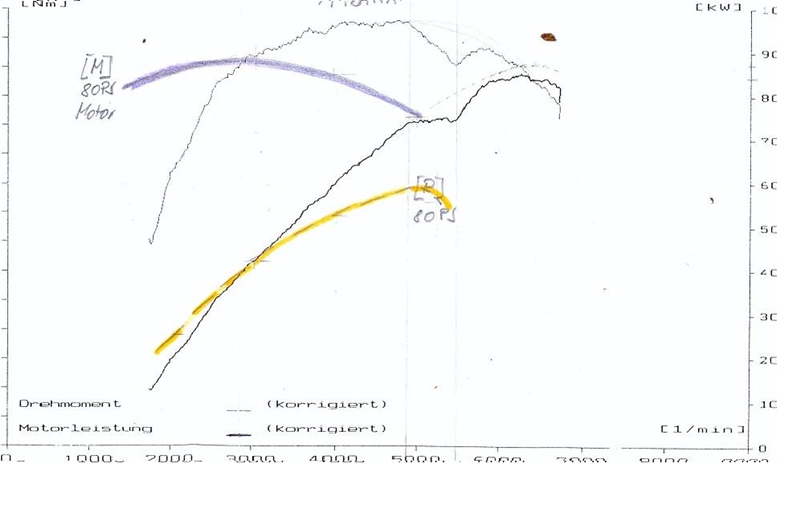

Willst du dir einen 1900er bauen, so braucht es nur die 96er K&Z für 66er Hub mit Ausdrehen der Köppe. Ein etwa 20 jahre alter Motor mit 66 x 96mm wird dir im Bild gezeigt.
Mit eingezeichnet sind die Leistungs- und Drehmomentkurven des 80PS Serienmotors. Da sieht man schon den Unterschied. Du musst also vorm Berg etwas gas geben, damit er nicht unter die Serienkurve fällt. Nocke war eine euroracing mit etwa 308 deutsche Grad und 40er Solex PII-4 mit Verdichtung 9:1.

- Ein Serie 1700E motor leistet normalerweise ca. 78 ps. Mit 40ér IDF typisch ca. 83 ps.
- die Schleicher 296 NW bringt leistung in die umdr. aber fehlt Drehmoment, speziell merkbar wenn der Motor ist klein.
- Der Auspuff ist auch sehr wichtig an ein type 4. Der "trike" ding abgebildet sterbst leistung wie genannt. Aber minus 20 ps ist doch viel. Ich denke das da sind andere probleme.
- Ein 1700 mit ein Web 494, 9-1 Verdichtung, 40 IDF m. 30 mm venturies, ein guter Auspuffanlage, (MAX 1½") leistet typisch ca. 105 ps @ 5600 umdr. und 145ish Nm Drehmoment. 150 Nm an ein guter Tag.
- Wenn du wirklich ein unterscheid merken will und der grund motor behalten will (kurzhub) empfehle ich der 1910 cylindersatz. Dann kannst du auch ein bischen mehr Nocke brauchen, ausser das du mehr boden Drehmoment wünscht über mehr ps nach oben. Meiner wahl war der 494 oder der Web 163. Dann sind 120 - 125 ps absolut reichbar. Aber du muss etwas mit der auspuff machen :roll: ;)
