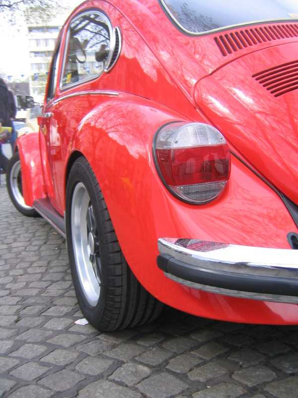

von rme
bugextreme hat geschrieben:Hab hinten 7 j x15 205 /60 passt das dann noch lg
Das hängt stark von der ET deiner Felgen und den Toleranzen deiner Kotflügel ab. Bei deutschen Käfern ist erfahrungsgemäß etwas mehr Platz als bei Mexikanern.
Auf dem Bild siehst du 205/66R16 auf Felge 7x16 ET 23 in Verbindung mit ca. 1,5 cm gezogenem Mexiko Kotflügel.

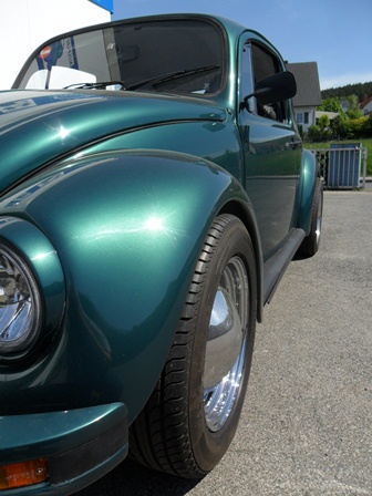

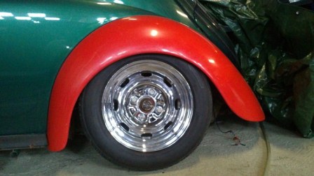

hier hab ich zwei bilder gefunden, sieht man zwar nicht soo gut aber man kann sich in etwa ein bild von dem ganzen machen.
das erste zeigt den käfer mit den 7x15er an und original kotis (reifen kommen so ca. 2-3cm weit raus)
das zweite bild zeigt die gleichen felgen mit den probemontierten verbreiterten kotis

Verfasst: Di 17. Jul 2012, 18:01
von Eifelyeti
Schön tief :music-rockout:
Re: Tieferlegung Federschwerter setzen auf
Verfasst: Di 17. Jul 2012, 18:26
von incredibleben
danke :) wobei er aber noch einen ticken tiefer könnte ;) wird aber dann mit dem anschlag sehr eng deswegen brauch ich andere schwerter.

Verfasst: Di 17. Jul 2012, 21:24
von incredibleben
auf dem foto täuscht das weil es von der seite aufgenommen wurde, von vorne und hinten kommt der sturz besser zur geltung ;)
