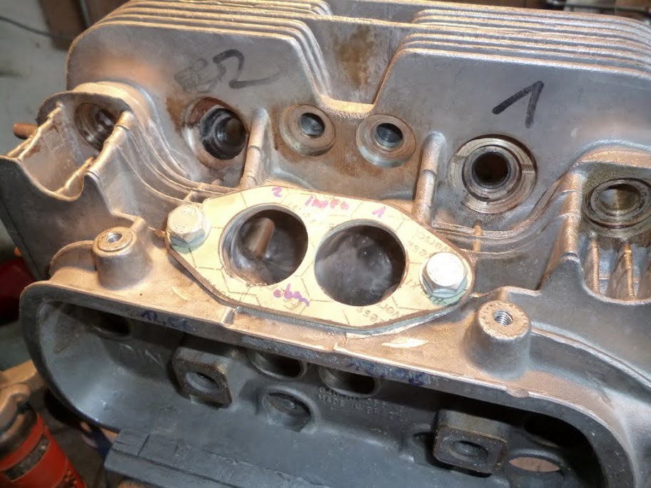

So dann mal Brennräume,Ringspalt und Sitzringe geschnitten.
Dabei ist aufgefallen das nicht ein einziger Brennraum dem anderen gleicht.Zudem ist der Guss von dem Kopf OHNE Kopftemperaturanzeigengewinde wesentlich besser.Zudem hatte ein Kopf schon nen angedeuten Dreiwinkelschliff...
Führungen 5mm gekürzt und konisch...
Warum verbaut man soetwas nochmal??? 8-) 8-) 8-)
Meine Damen und Herren,

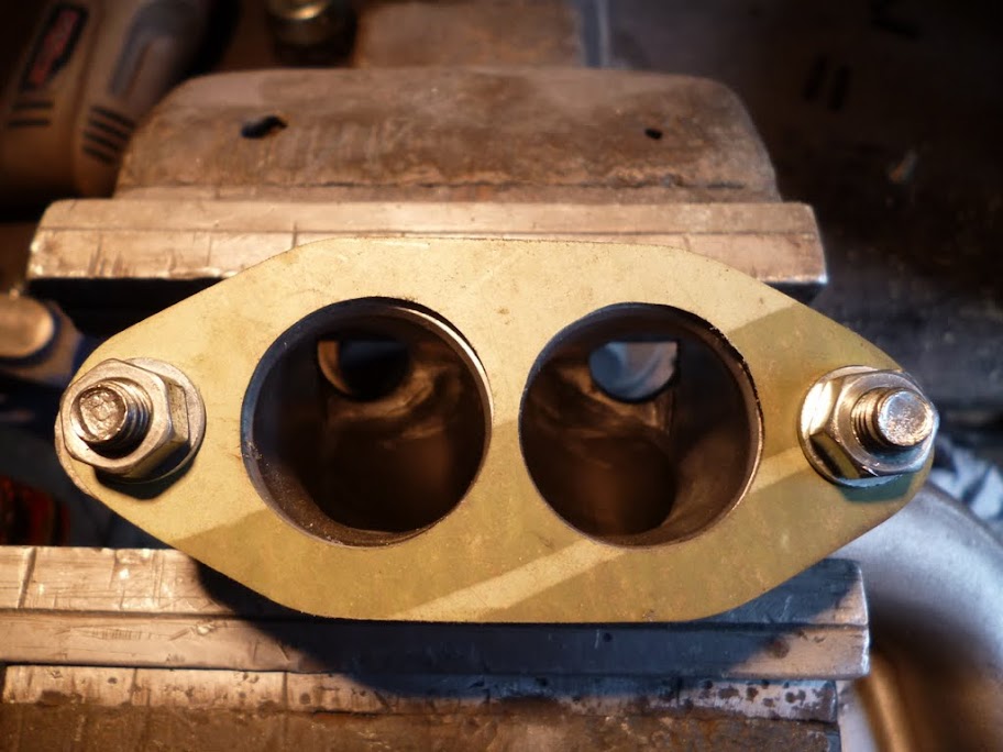

Saugrohrlöcher 9,8mm(!!!)...
Also mal eben ne Buchse angefertigt...mal eben sind 2h Drehbank...
Dann alle Löcher auf exakt 9,9 aufgerieben.
Buchse geht ohne Spiel rein und sitzt spielfrei,leicht fest...
Da kann man besser erkennen wie riesig die Löcher am Saugrohr waren...Jetzt kann man das vernünftigt an den Kopf anpassen...Hoffendlich waren die Löcher am Kopf nicht so gross um die Saugrohre montieren zu können?
Dann wirds nämlich schwierig mit der Verstiftung...

So Endspurt...sicherlich nicht meine beste Arbeit...aber mehr ist einfach nicht drin bei solchen Gurken;-)
Da ging noch was...aber irgendwie ist das Saugrohrmaterial ganz schön hart gewesen...
Fertig verstiftet und für gut befunden:-D
Sitzringe und Kanäle...für nen verkackten "i" muss das langen:-S
Feddich...
@Uwe:Auslassventile nicht mehr zu retten.Zur Ansicht habe ich eins beigepackt.Zur Sicherheit das sie nicht doch verbaut werden die anderen drei der Verwertung zu geführt:-D
Brennräume sollten dringend ausgelitert werden weil ich beim bearbeiten der Brennräume unregelmässigkeiten festgestellt habe.

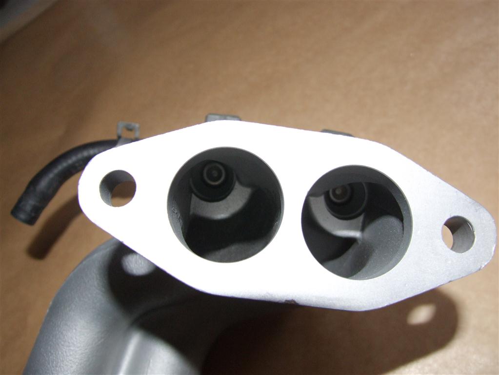

Du kannst Picco Düsen verwenden und den Adapter einkleben und danach den Kanal mit den Fässer bügeln .
Die Bilder Zeigen die Düsenadapter montiert, aber noch unbearbeitet

Ich habe oringe anfertigen lassen
man lässt sie aber weg man man die Adapter einklebt
