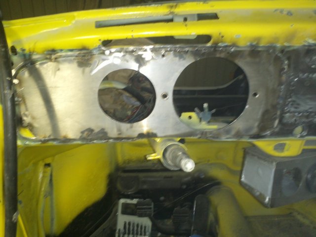

So bin trotz den Hochzeitsvorbereitungen ein bißchen mit dem Cockpit weitergekommen.
Habe die Blende für Tacho und Drehzahlmesser eingeschweisst und den Radio Schacht heraus getrennt. Außerdem habe ich einen universellen Radio Rahmen eingebaut.
Hier mal ein paar Bilder:

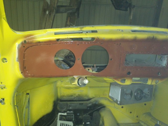

Und das ganze grundiert:
Sobald alles gespachtelt und geschliffen ist mache ich weitere Bilder.

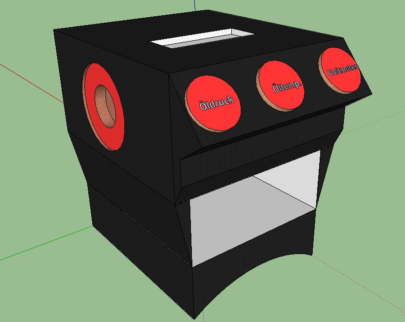

Die Idee mit der Box finde ich sehr gut !
Ich würde sie vielleicht etwas "schlanker" gestalten . Du hast nach oben und nach unten sehr viel Luft gelassen .
Schön wäre evtl. auch eine mit abgerundeten Enden .

Ja deine Anregung finde ich sehr interessant. Gerade das mit den abgerundeten Ecken gefällt mir gut.
Werde versuchen es in die Tat umzusetzen.
Das runde würde dann ja auch zu der rundlichen Form des Käfers passen.
Ich nehme die Zeichnung als Grundidee.
Danke für die Bilder.
Gruß Michael

sieht ein bissl klobrig aus, ich würd die schlanker machen.
was auch gut aussieht, wenn die instrumente unten, in der mitte statt dem aschenbecher und den schaltern, angebracht sind.
möchtest du das armaturenbrett nicht noch ein wenig mehr verschweißen? nicht dass dir der kit dann rissig wird...

Hatte die Idee einer Mittelkonsole. Ich weis gibts auch zu kaufen, aber das kann ja jeder.
Ich habe mir also einige dieser Konsolen mal angeschaut und bei allen Bauten Vor - und Nachteile festgestellt.
Daraufhin habe ich die folgende Konsole am ( virtuellen ) Reißbrett erstellt:
Käfer Mittelkonsole 1.JPG (51.74 KiB) 7764 mal betrachtet
Oben wie Ihr sehen könnt kommen die Zusatzinstrumente rein. Darunter in dem schrägen Teil könnten z.B. Zusatzschalter o.ä.
montiert werden.
Darunter kommt ein Ablagefach mit einem Deckel. ( Der hier noch nicht zu sehen ist )
Links und Rechts die runden Teile sollen die Lautsprecher darstellen.
Der Ausschnitt im Deckel ist dafür da die Kabel in den Kofferraum zu verlegen. z.B. um die Boxen mit dem Radio zu verbinden.
Befestigt wir das Teil unten auf dem Rahmentunnel ( gibt mehrere Möglichkeiten z.B. schrauben ) hinten am Blech und oben durch die schon erwähnte Öffnung.
Und anderes wie die zu kaufenden Teile oder die Eigenbauten aus Holz, wird diese aus Stahlblech sein und lackiert werden.

So was habe ich auch schon überlegt.
Nur, wohin sollen die Lautsprecher ihre Musik ausblasen?
Oder sollen da nur Bässe rein?
Das Fach wird dann sicherlich beleuchtet, oder?
Grüße, hauke.

Nun die Lautsprecher " Blasen " Ihre Musik in den Fußraum. Hab sowas schon mal bei einem VW Bus gebaut und der Klang war sehr gut.
Beleuchtetes Fach? Hy eine gute Idee! Danke für den Tip, Hauke.
Werde dafür dann entweder LED`s oder Kaltlichtkathoden verwenden.

wird die dann nicht arg hoch und tief, wenn die vom tunnel bis zum kofferraum geht? :confusion-scratchheadyellow:

Eigentlich nicht. Ist auf dem Bild nicht so gut erkennbar. Unten hat sie die breite des Tunnels. Und erst wenn der Bereich der Füße zuende ist, geht sie auseinander.
Es sollte also genug Platz für den Fahrer zum bedienen und für den Beifahrer zum entspannen sein. ;)

ich glaube die proportionen stimmen nicht so ganz - ist ja nur eine entwurf!
hier mal was ähnliches
http://www.google.de/imgres?q=k%C3%A4fe ... 1,s:0,i:72
nimmt aber in jedem fall beinfreiheit...!
