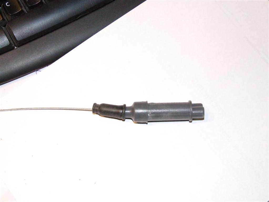

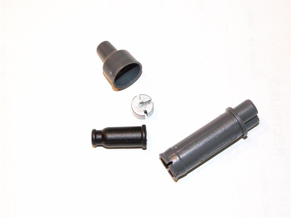

Bevor jeder einzeln fragt
hier die Bilder
Züge Außenhüllen Spannschrauben Endkappen usw habe ich auch reichlich hier.
DSCF9623 (Medium).JPG (42.93 KiB) 8202 mal betrachtet
DSCF9626 (Medium).JPG (49.73 KiB) 8202 mal betrachtet

Das ist ja Megaeasy gelöst...
