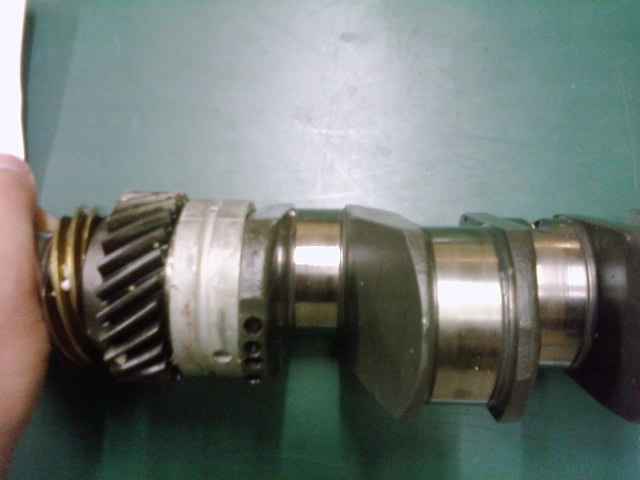

Das ist eine erleichterte original VW Kurbelwelle. Wie gesagt, von ebay gemeinsam mit dem gelöchertem Schwungrad.

Mal ein anderes Foto von der Kurbelwelle:

Geil...das hätte ich beim 1200er auch machen sollen...Scheisse...
Kannst du die mal auf die Waaage legen?

Die Kurbelwelle ist ja auch nur für meinen Rennmotor. Auf der Straße würde ich so was nicht fahren. Vor allem mit dem Schwungrad.
Ob die Kurbelwelle was bringt, ist die andere Frage. Aber so hat man wenigstens das Gefühl alles versucht zu haben.

Ich finde die Welle geil...aber irgendwie zu kommerziell:-D
Musste einfach sein...
Bau die mal ein und ich werde mir das gern mal anfühlen mit der Welle...

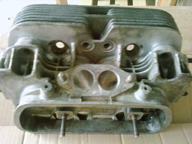

Ein älteres, nicht so gutes Bild von einem Zylinderkopf. Noch ohne Ventilführungen. Der ist jetzt noch auf meinem 1200er soll dann aber auf diesem Motor weiterleben.

Bin mal gespannt am 21.08 was das Ding drücken wird:-D
Was ich sehe kommt meinem Kopf sehr nahe---

Ich habe die Kurbelwelle gewogen. Auf einer Digitalen Personenwaage.
7,2 kg mit einem Lager und den Zahnrädern. Eine originale auch mit dem Lager und Zahnrädern kam auf 8,9 kg.
