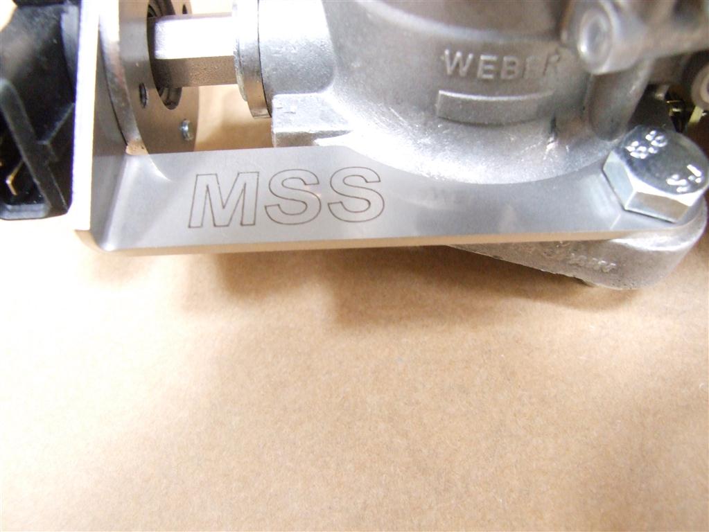

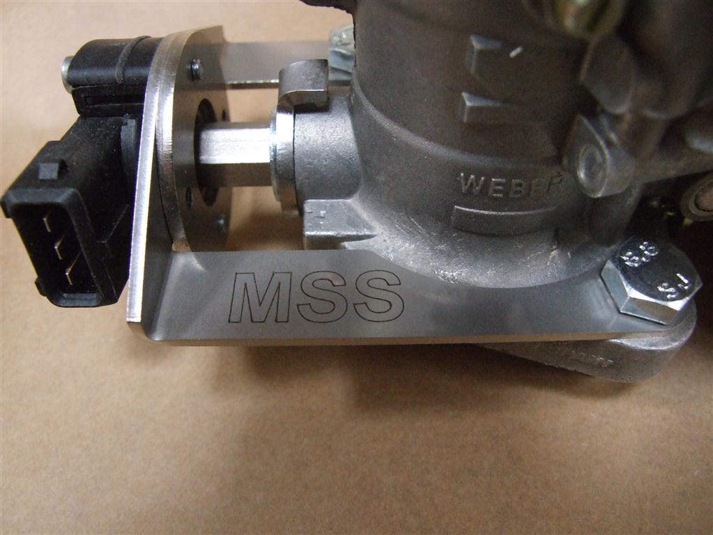

Die Lösung ist nun fertig. Wenn ein DELLO auch ein M7x1 Gewinde hat und der Fuß - Flansch wie beim IDF ist, passt es
Hier ist die Version für den IDF 70 Vergaser Achtung : Passt nicht bei 68/69 Vergasern
Der DCOE ist in Arbeit
DSCF9601 (Medium).JPG (83.63 KiB) 10057 mal betrachtet
DSCF9599 (Medium).JPG (93.08 KiB) 10057 mal betrachtet
Der Preis für den Satz incl. Poti 79,-

habe ich Haltesätze für ein Drosselklappen Poti entwickelt.
Es gibt diese für IDF 70 und DCOE Vergaser
Der Preis für einen Satz: 79,-
Bestehend aus :
Hauptteil gewinkelt, Gegenhalter mit Gewinden , 2,Schrauben . Drehteil M7,Verdrehsicherung und Poti.

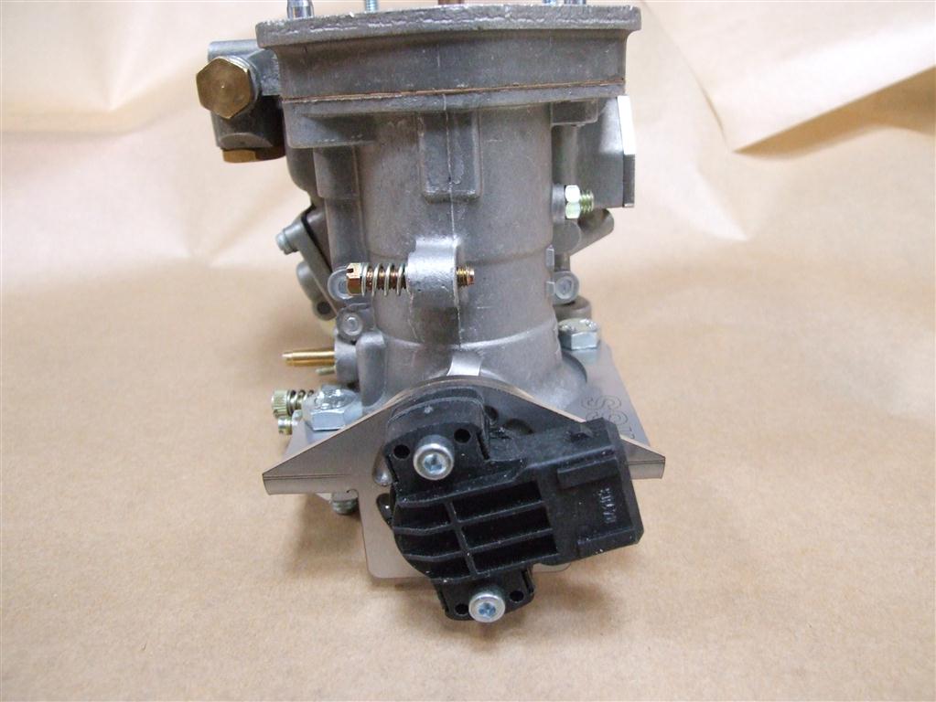

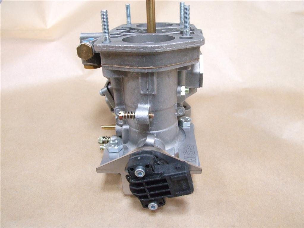

Hier die IDF Version

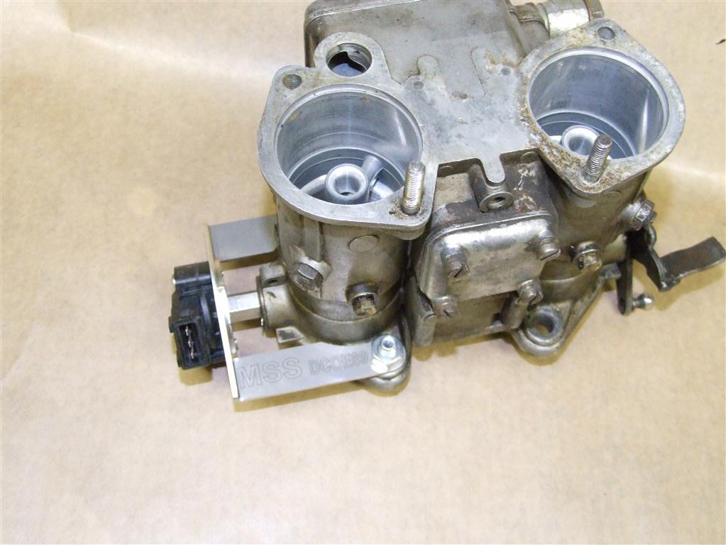

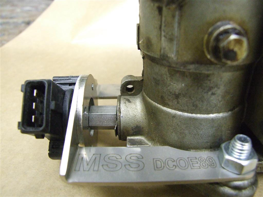

Hier die DCOE Version

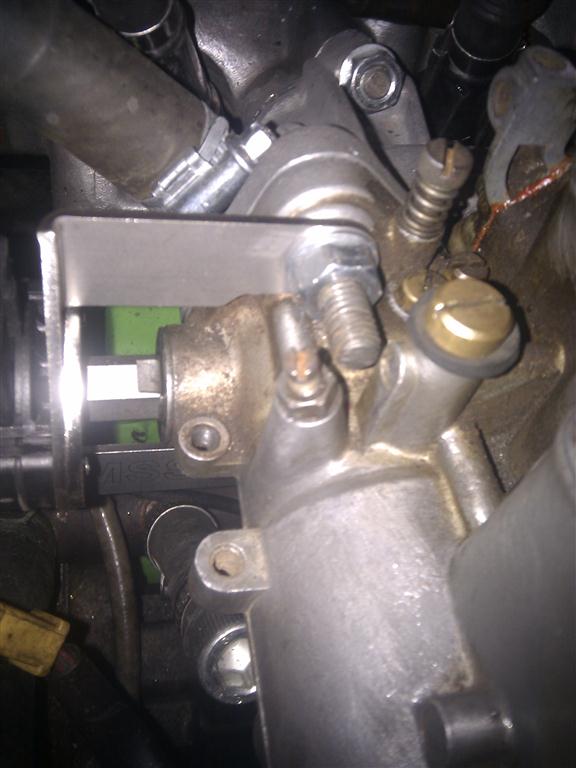

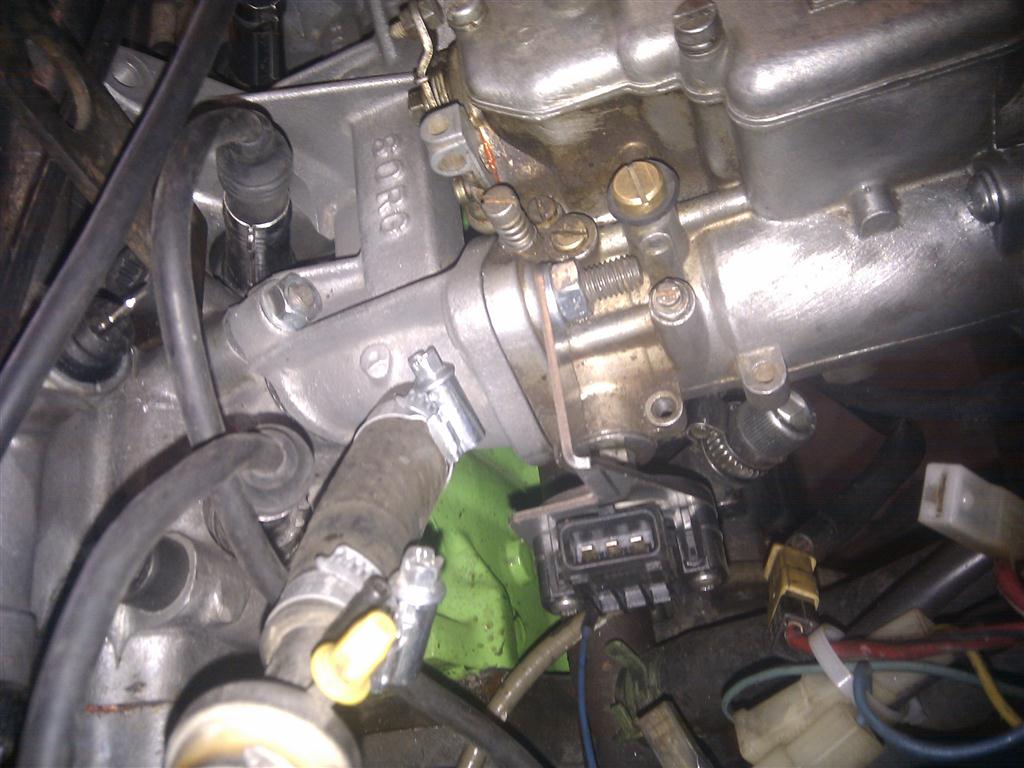

Eingebaut im Polo/danke an Florian für die Bilder)
IMG_20120413_145105 (Medium).jpg (82.8 KiB) 10695 mal betrachtet
IMG_20120413_145059 (Medium).jpg (141.93 KiB) 10695 mal betrachtet
Beim Käfer ist es zur Umrüstung Notwendig einen Verteiler mit Hall zu verbauen .
Z.B von 1600I ( Versione ohne Verstellung) oder vom WBX)

Leider kenne ich diesen Vergaser nicht .
Voraussetzung ist dass an der Seite , an der keine Feder verbaut ist, die Achse mit M7 Gewinde heraus schaut.
Bei einem IDF 68/69 kann man den Halter nicht montieren , da er die Oben genannte Voraussetzung nicht erfüllt.
Es Besteht die Möglichkeit auch eine Version für DLRA und IDA zu machen .
