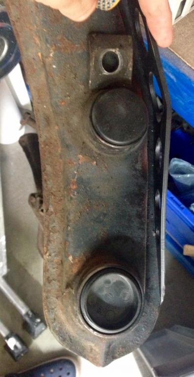

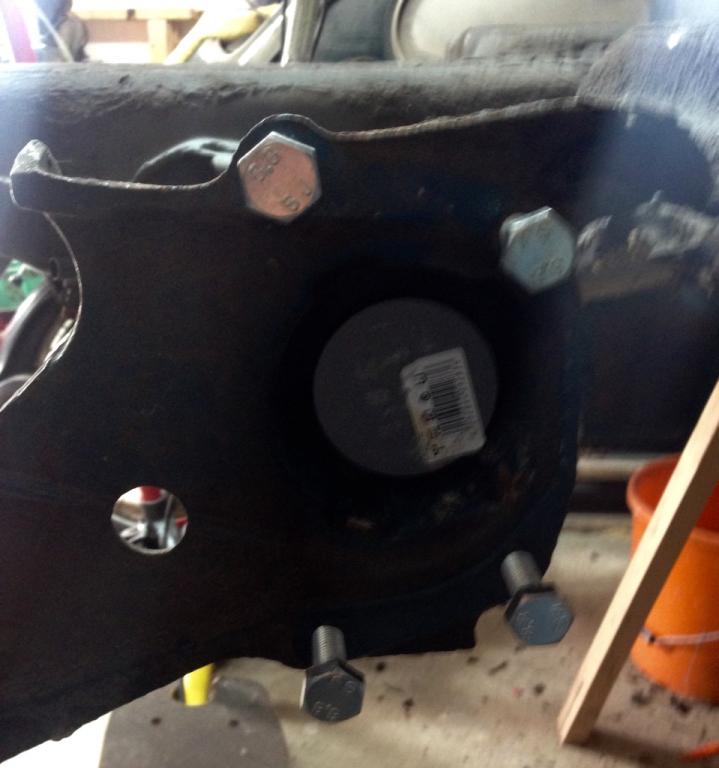

Ich hab vor dem Strahlen Stopfen aus dem Baumarkt in die Achslöcher gemacht.
Für die Hinterachse passen gut die 50er Endkappen für's Abflussrohr und in die Vorderachse passen so Schwarze Gummistopfen, die gibt es im Bauhaus in verschiedenen Größen.
